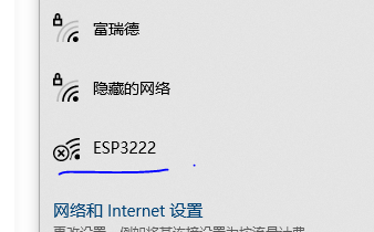

ESP32C2 AP 无法被连接
Postby 510235506@qq.com » Wed Nov 01, 2023 3:19 am
wifi_config_t wifi_config = {
.ap = {
.ssid = EXAMPLE_ESP_WIFI_SSID,
.ssid_len = strlen(EXAMPLE_ESP_WIFI_SSID),
.channel = EXAMPLE_ESP_WIFI_CHANNEL,
.password = EXAMPLE_ESP_WIFI_PASS,
.max_connection = EXAMPLE_MAX_STA_CONN,
#ifdef CONFIG_ESP_WIFI_SOFTAP_SAE_SUPPORT
.authmode = WIFI_AUTH_WPA3_PSK,
.sae_pwe_h2e = WPA3_SAE_PWE_BOTH,
#else /* CONFIG_ESP_WIFI_SOFTAP_SAE_SUPPORT */
.authmode = WIFI_AUTH_WPA2_PSK,
#endif
.pmf_cfg = {
.required = false,
.capable = true,

我用esp32c3也遇到了同样的问题,我用idf 5.1.2,请问你解决了吗

@ 510235506@qq.com 请问使用的是什么版本的 idf 、使用的是官方例程吗?

另外在 v5.1.2 上运行了例程,ap 可以正常连接的。
不过了解到了 win 系统下 Wi-Fi 的叉的含义在于:叉说明不符合系统所记录的配置文件的条件,这么做是为了防止“伪Wi-Fi”或者“克隆Wi-Fi”的情况发生。如果想验 ap ,可以尝试用其他设备连 ap。

我用安卓手机也连不上啊
