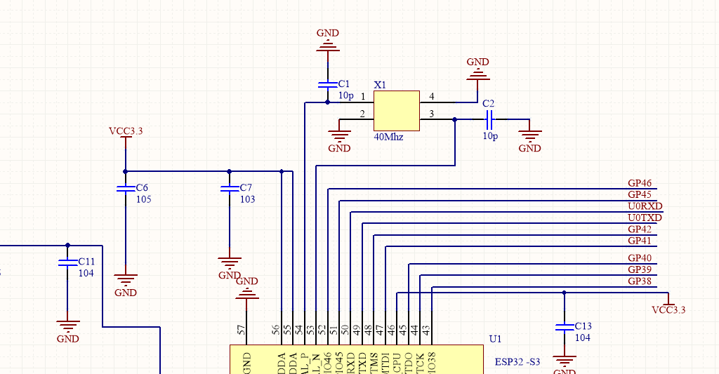

Postby AWA813 » Thu Nov 09, 2023 10:04 am
ESP32S3 最小系统板 测试时 ,烧录WIFI程序,时有时无,是怎么回事?用的是陶瓷天线
XTAK_P 没有串联电感会引起这个问题吗? 晶振两端电容换过12pF 27pF。 奇怪的是我要用手指按住板子的背面,WIFI信号才出现,松开手指WIFI信号就无了,匪夷所思。望解答,万分感谢

Postby MOLI-GD » Fri Nov 10, 2023 9:57 am
问题就出在你的天线上。。检查一下天线吧。
