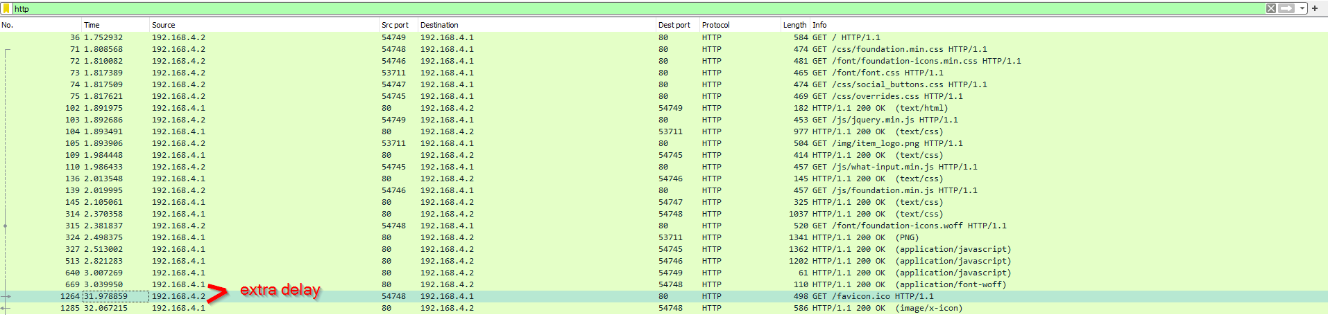

我遇到的问题是,网页加载的时间很长,一个2MB以下的网页需要加载20到30秒。
2024-01-08 13_03_56-Window.png (54.11 KiB) Viewed 27058 times

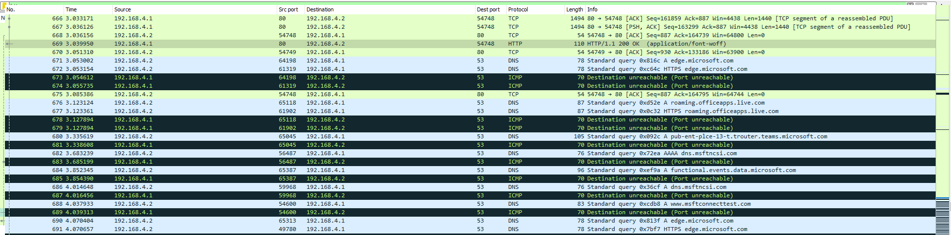

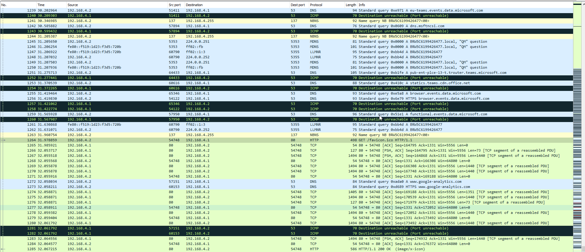

我用wireshark看了以后,发现主要是浏览器向ESP发送了很多DNS请求(端口 53),然后产生了很多ICMP的错误。程序里我只写了mdns来解析host的IP地址(端口5353)。
2024-01-08 13_28_42-Window.png (120.36 KiB) Viewed 27058 times
这个额外的延迟好像就是DNS引起的,我让WIFI运行STA模式,网页加载很快,没有问题。只有在AP模式下有这个问题。
请问这个问题怎么解决?谢谢
