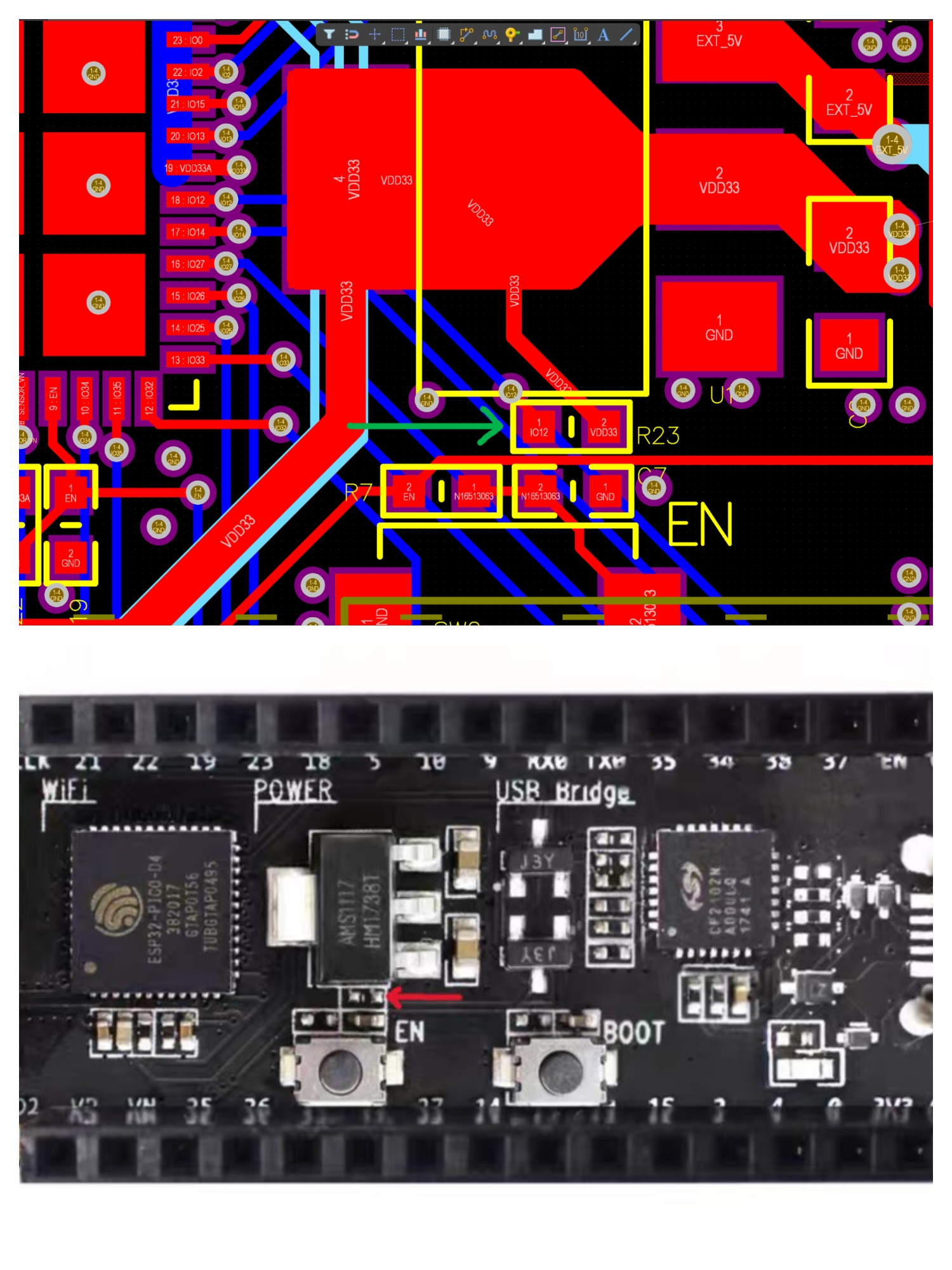

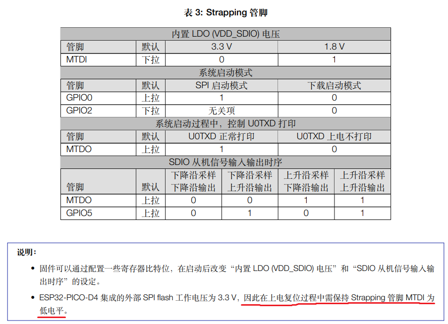

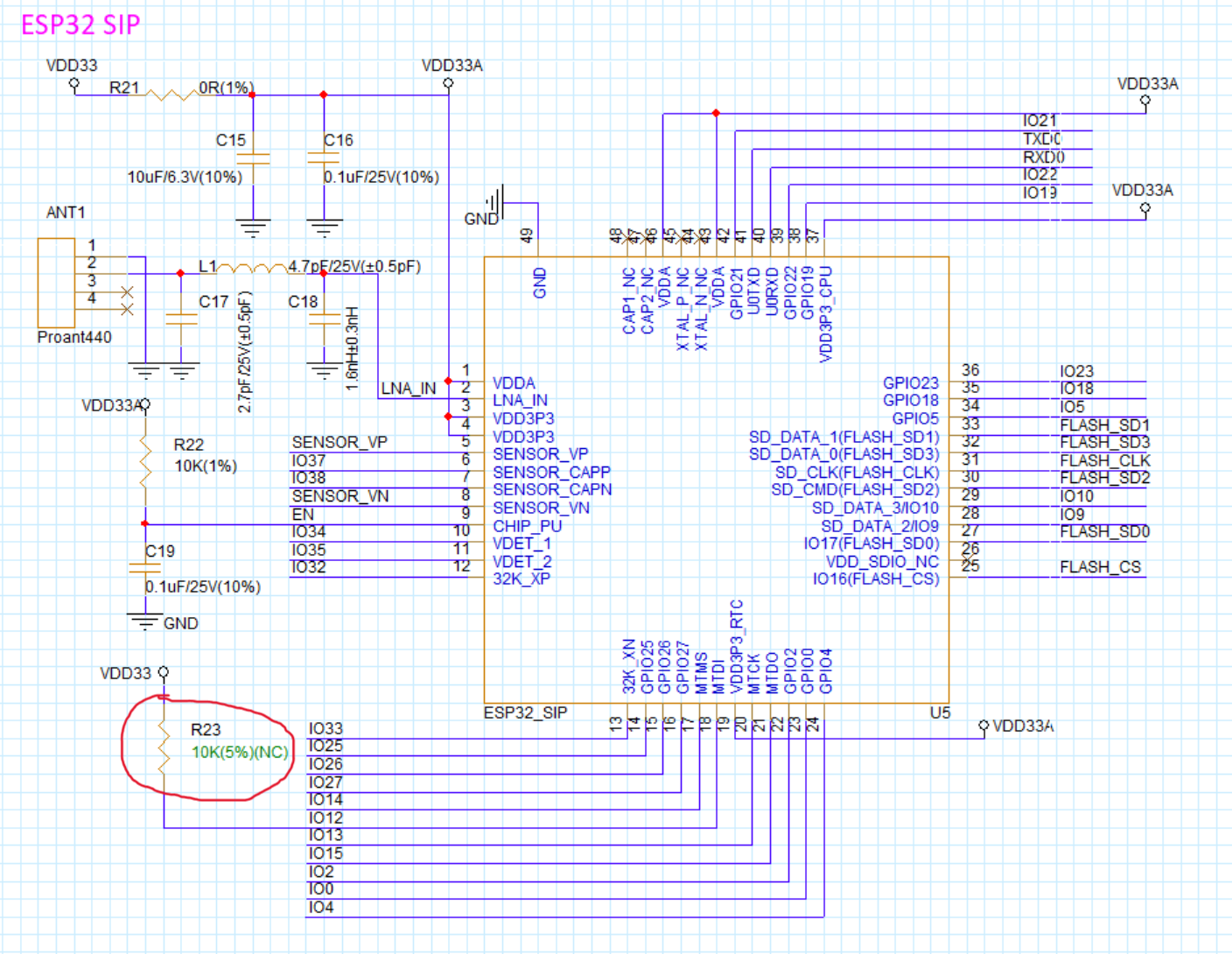

官方的技术规格书写的是上电时MTDI这个管脚要保持低电平,但是在官方的esp32-pico-kit v4/v4.1开发板的参考设计中这个管脚却进行了上拉,虽然原理图中这个上拉电阻标的是NC,但是在PCB中确实连接了这个电阻上拉到了3v3,并且我看官方的这个开发板图片上这个电阻确实也焊接了,请问大佬们这个管脚到底应该上拉还是下拉呢?
