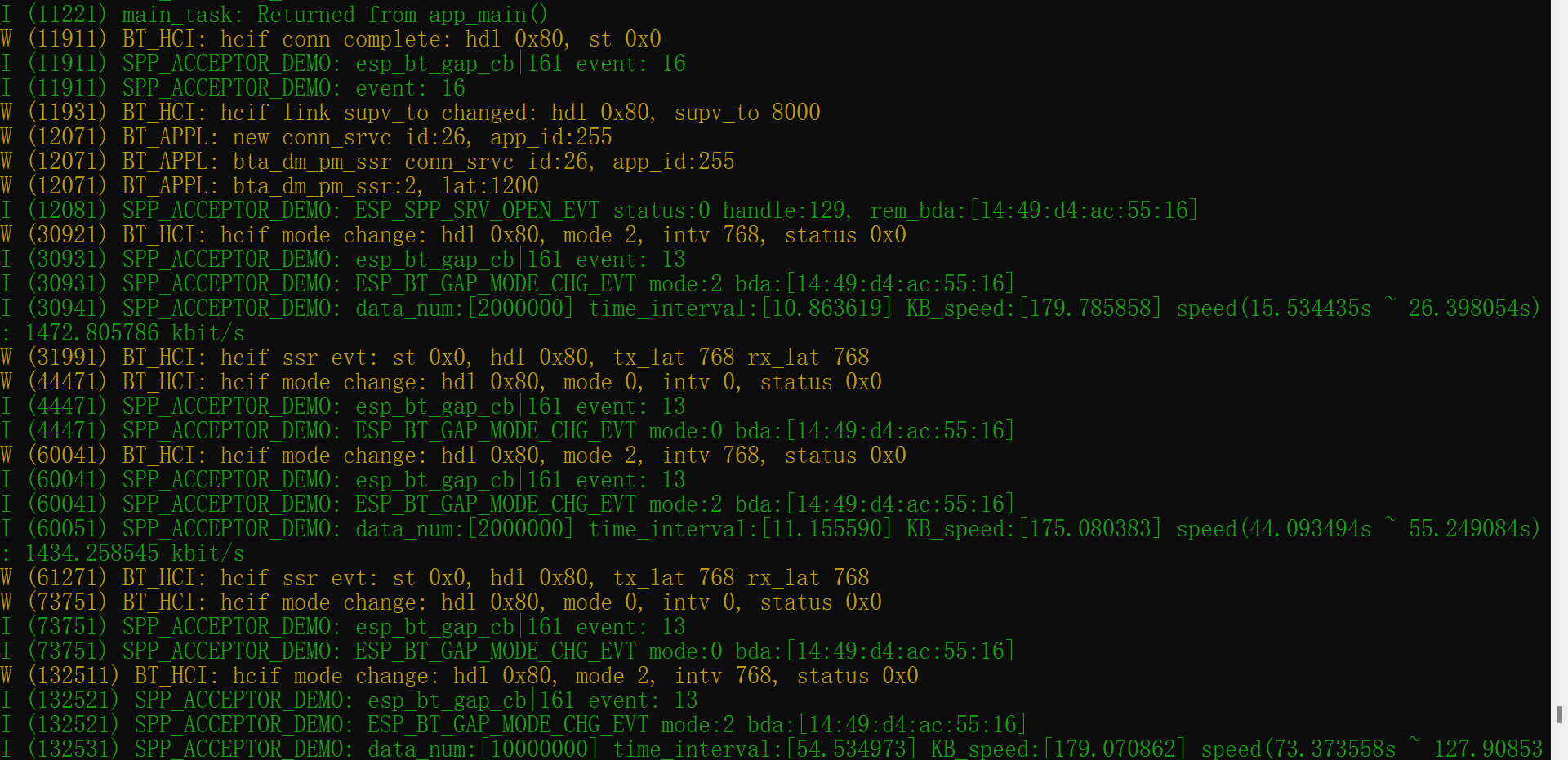

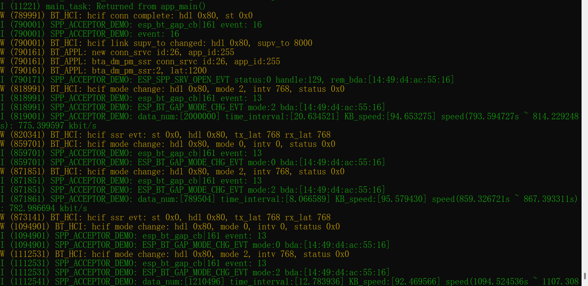

Postby limitless23 » Mon Mar 04, 2024 8:20 am
我用esp32 官方例程 spp_acceptor 来测试spp接收速率 同一个固件 这次开机测试速率有178-184KB/s 但下次开机测试 可能速率只有 87-93KB/s 不知道是什么原因导致的

上面那个是我使用 esp32 作为 spp_acceptor 手机作为 spp_initiator 然后spp_initiator 单方向不断向 spp_acceptor 发送数据的测试结果,每次测试我都是将 esp32 整机重启 同时 将手机app及蓝牙关闭后再打开来进行测试的,每次测试流程如下:
1、持续发送一个2mb的数据 最后计算平均速率
2、持续发送一个5mb的数据 最后计算平均速率
3、持续发送一个10mb的数据 最后计算平均速率
测试十次,测试结果如下:
6次测试 传输速度范围在 80-100KB/s
4次测试 传输速度范围在 160-185KB/s
