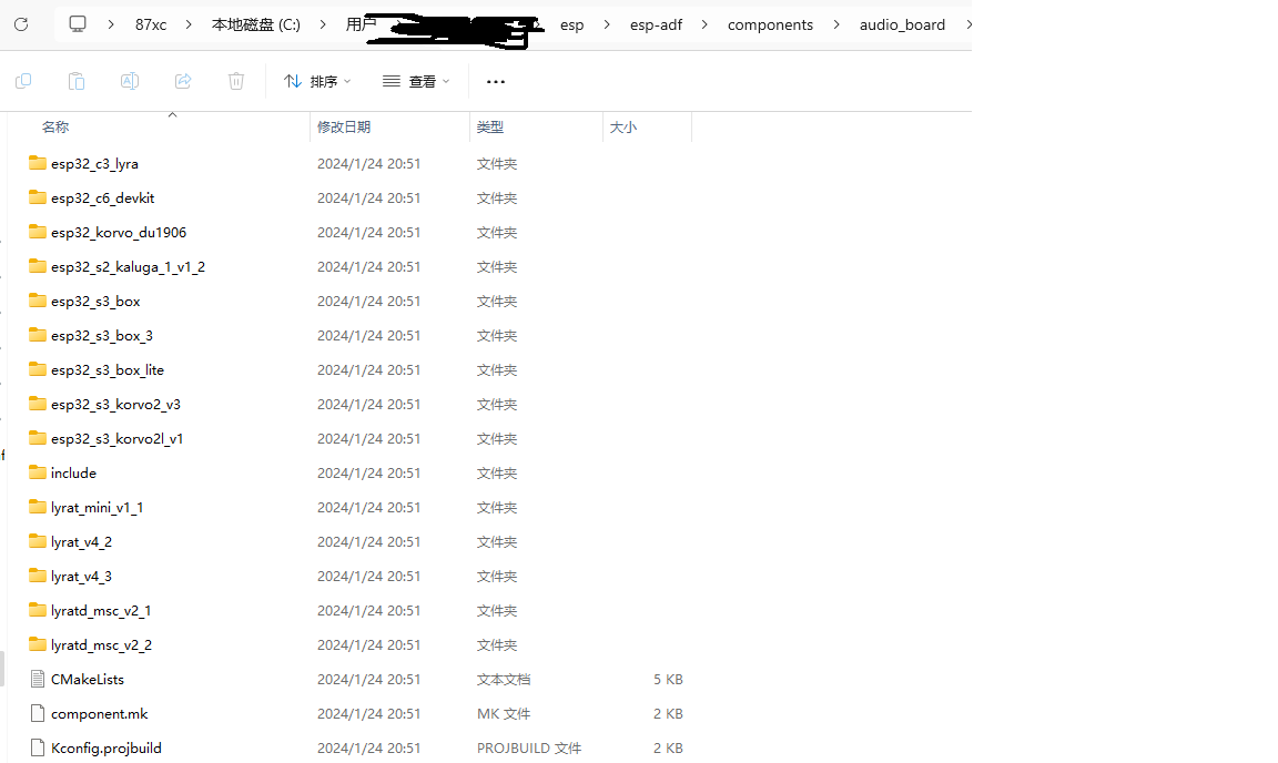

大家好,我电脑上已经用vscode装好了开发环境包括(idf和adf),运行idf提供的helloworld烧录到ESP32-S3-LCD-EV-Board上可以正常运行。我现在想跑一下adf中的例子(pipeline_raw_http),这个例子应该是需要配置一下开发板,但是adf的目录(esp-adf\components\audio_board)下并没有这个板子对应的board.c。请问一下,我这时候应该去哪里下载板子(ESP32-S3-LCD-EV-Board)的配置,官方github上也没有。感谢大家指点一下~~~(可以不用配置lcd,我不用点亮lcd,只需要录音即可)
(我根据网上查找到的资料,应该是下载这个板子对应的代码,然后放到esp-adf\components\audio_board目录下,然后修改一下CMakeLists.txt和compoment.mk)

您好,可以尝试自行适配此开发板。
可以参考并基于 ESP32-S3-Korvo-2 V3.0 的配置创建 ESP32-S3-LCD-EV-Board 的配置。复制 esp32_s3_korvo2_v3 文件夹并修改文件夹名称,修改文件夹下 board_pins_config.c 等文件中的配置,并修改 esp-adf/components/audio_board 目录下的 CMakeLists.txt 和 Kconfig.projbuild。
还可以参考 esp-adf/examples/get-started/play_mp3_control 例程在工程中创建开发板配置。

请问,问题解决了吗。同样是EV BOARD 运行ADF例程,play mp3 control。总是卡在IIC,但是我的引脚都已经对照原理图改过来,没有错误。

您好,
IIC 出现读写寄存器错误可能是因为初始化 ADC(ES7210)时的错误,因为 ESP32-S3-Korvo-2 和 ESP32-S3-LCD-EV-Board 的 ES7210 地址不同。
可以对照原理图修改 $ADF_PATH/components/audio_hal/driver/es7210/es7210.c 的 ES7210_ADDR 宏定义为 ES7210_AD1_AD0_01 或实际地址。
您还需要使能 ESP32-S3-LCD-EV-Board 开发板的 PA,可以参考以下代码或 board.c 文件中的相关代码
