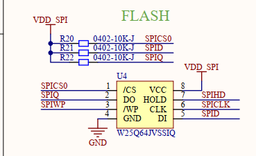

esp32-s3 上电后偶现读取flash中的程序失败 ,一直打印 invalid header:

Postby yaochuanfu » Mon May 20, 2024 1:30 am
esp32-s3 上电后偶现读取flash中的程序失败 一直打印 invalid header:

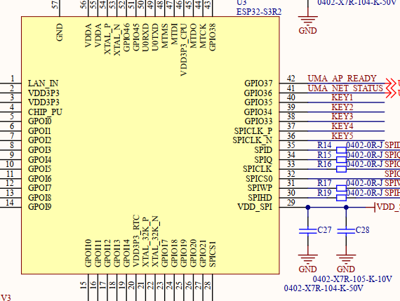

flash使用外部3.3V 供电 ,flash芯片 HOLD引脚上拉,依然会出现;flash使用的华邦的W25Q64JVSSIQ,这种现象每台都会出现。
请问这个是芯片内部固化代码驱动问题还是外部电路问题?
