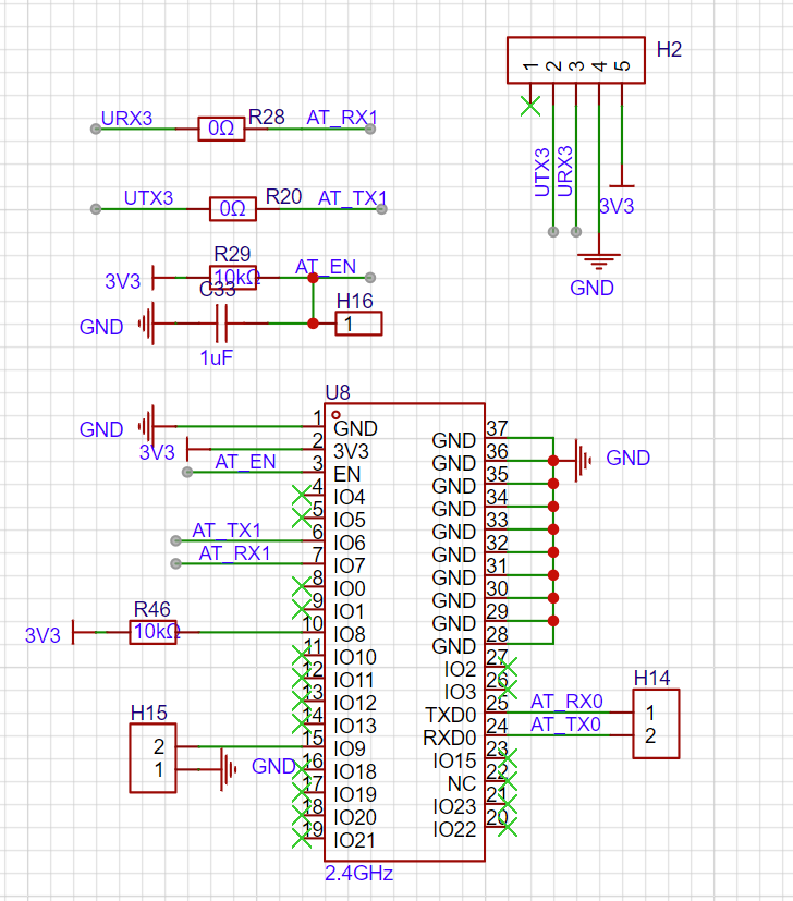

esp32作为AT通信模块放到板上。
启动后一直报如下日志,模块并没有重启,AT功能也没有启动。只是一直重复报这个。
放在烧录架上功能正常。

画了块板用esp32C6作为AT模块,启动后一直ets_loader.c 68

完整日志如下
