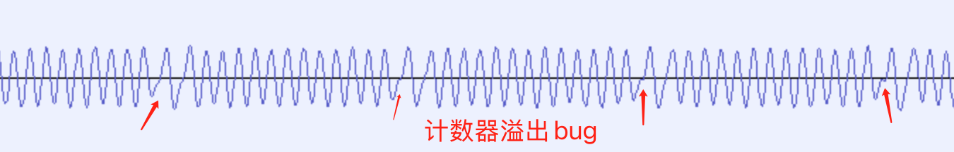

在使用余弦波形生成器(cw)的过程中,发现一个bug需要补充文档内容才能解决。使用案例如下:
1. 初始化余弦发生器,并开始正常产生波形。(设置 FSTEP 的初始值为 150)
2. 在运行的过程中,修改波形(将 FSTEP 值改为 70)
这个时候,余弦的输出值是连续的,但时序有可能不对。因为 cw 的计数器,如果在修改 FSTEP 之前,已经 > 70 了,那么下一次的波形调整,就必须等 cw 计数器溢出后,才能重新从0开始计算,这时候产生的波形,时序上就会出问题。(可参考附件)
解决的方案可以是修改 FSTEP 后,立刻读取计数器值。如果 计数器值 > 新 FSTEP 值,那么cw计数器就得设置成新 FSTEP - 1,避免等待计数器溢出后,再从零到 FSTEP 的情况发生。
