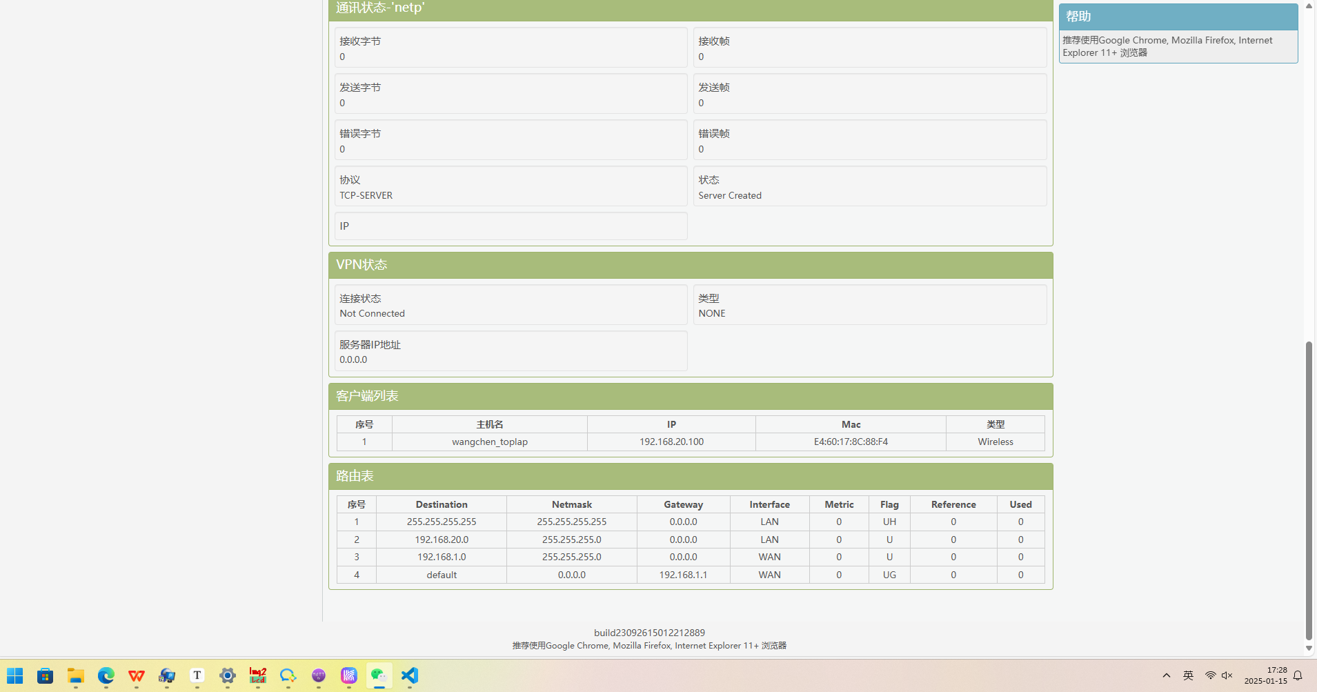

您好,感谢您的回复,下面是我复现我所述问题的过程和日志文件:
复现过程:
第一次复现:
1.首先将路由器第一次上电,等待网络形成
2.先上电一个设备作为根节点连接路由器,并开始打印日志
3.上电剩余9个设备,形成meshlite组网
4.组网形成5分钟后,第一次断电路由器,复现问题
5.路由器断电30分钟后,路由器第二次上电,设备在路由器第二次上电20分钟后能够重连路由器,问题复现失败
第二次复现:
6.在设备形成组网后,路由器进行第二次断电,断电时间为3小时
7.三小时后路由器第三次上电,设备等待四小时,并未实现meshlite组网,问题复现成功
补充:在第二次复现时,设备在4小时组网时,路由表内并未发现根节点连接路由器的情况
复现过程:
第一次复现:
第二次复现:
