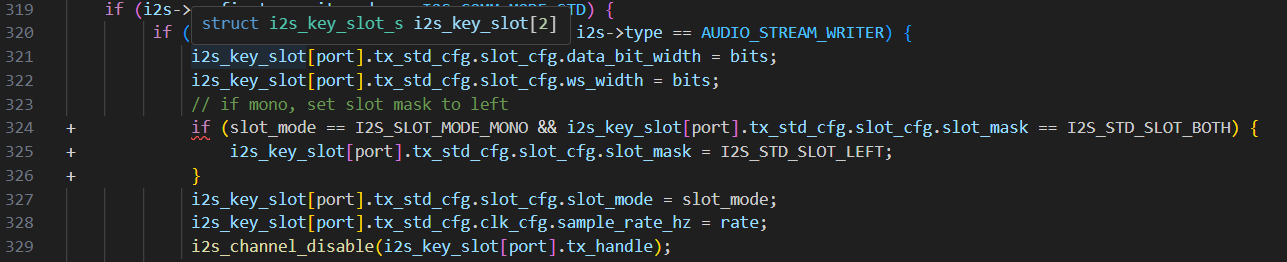

Postby 15946238611 » Tue Nov 26, 2024 1:46 am
屏幕截图 2024-11-26 094438.png (47.92 KiB) Viewed 13176 times
为什么我将补丁文件中的程序复制进去就会出现问题啊
William
Posts: 156
Joined: Tue Apr 24, 2018 5:54 am
Re: recorder/pipeline_raw_http示例代码的录音文件播放有变音
Postby William » Tue Feb 11, 2025 9:54 am
理论应该不会,或者您直接更新最新的 Master 吧,里面有修复提交
