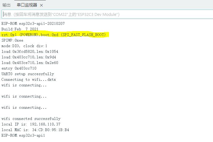

你这应该是boot设置不对吧?
我也是用的esp32 c3的模块,我自己设计的板子,可以烧录和执行,我的执行的情况如下:
你将boot设成SPI FLASH boot, 再reset看看?
