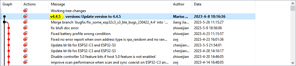

现象:开启 PSRAM 后,在 BL 初始化 PSRAM 时直接卡死复位,没有任何打印输出。
目前初步定位到是在配置 SPI 时钟引脚时出现的:(红框部分)
