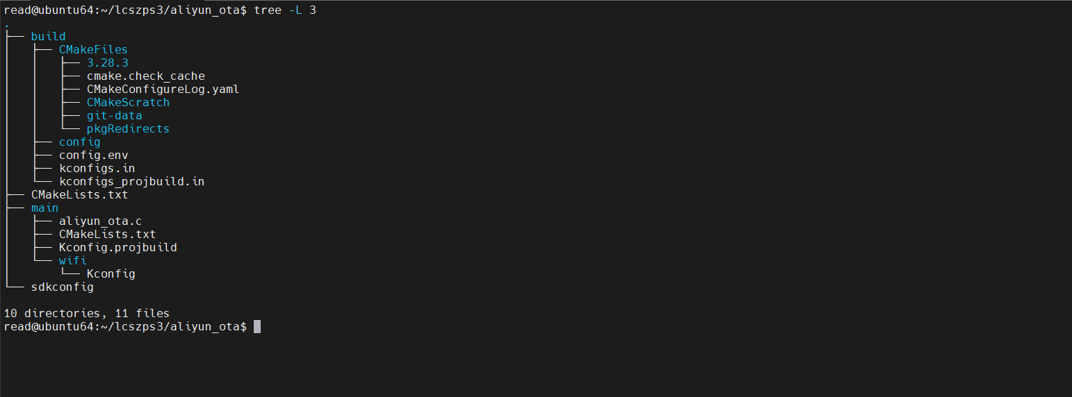

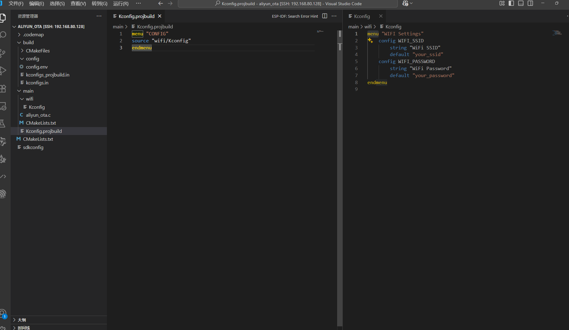

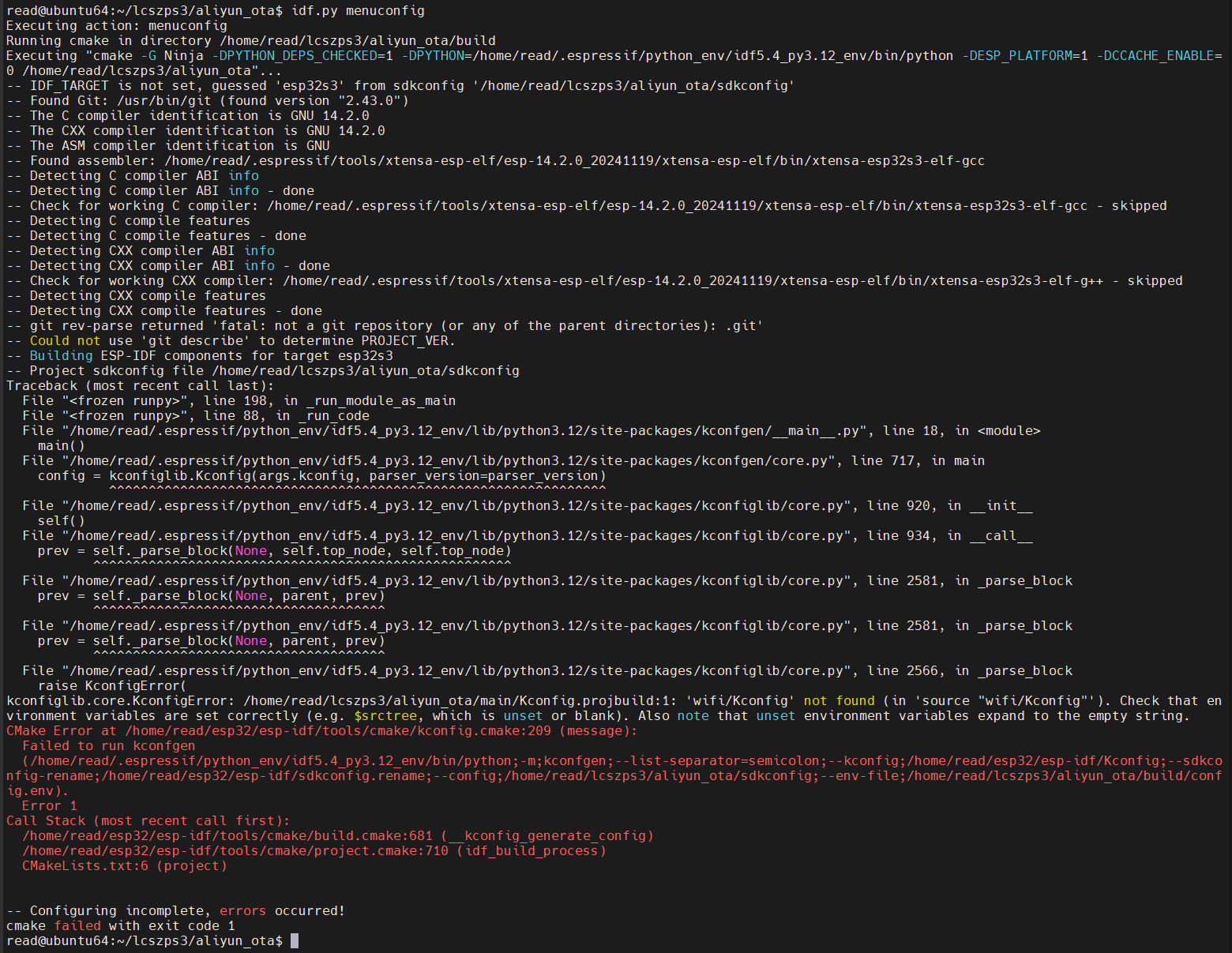

我是使用idf.py create-project 创建的项目。
详细信息都在附件图片中
Kconfig.projbuild和Kconfig文件具体内容
项目结构
idf.py menuconfig报错
