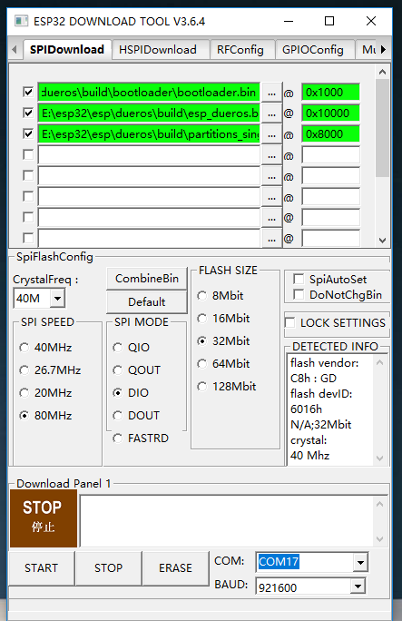

teardrop
Joined: Thu Aug 23, 2018 2:26 am
Re: ESP32_ADF 使用dueros demo 烧写后报的错误
Postby teardrop » Fri Aug 24, 2018 5:57 am

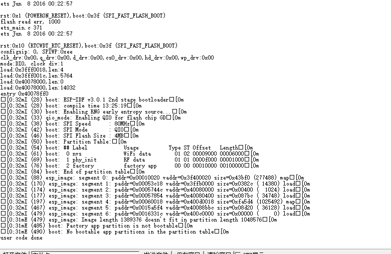

谢谢你指导。按照你的建议,烧写程序时SPI SPEED 设置为80MHz, SPI MODE 设置为DIO。
报出了新的错误,我在社区里看到有人也遇到过。但没找到具体的解决办法。
我想知道什么原因导致的。并且可以有效解决掉。
还有我使用的试esp32_Lyrat 开发板 32Mbit大小
在dueros 的测试程序 partitions_singleapp.csv文件 factory size 参数应该设置为多大合适。
