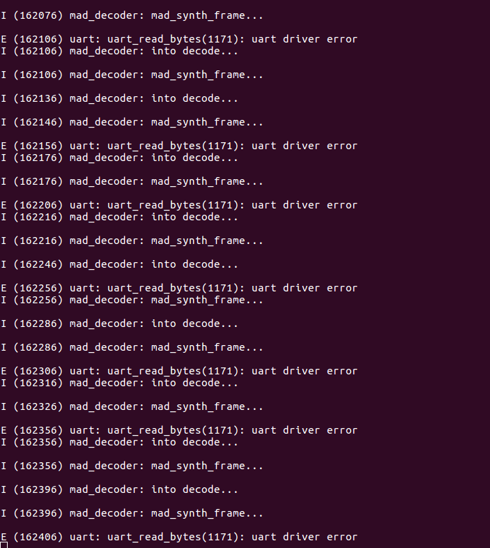

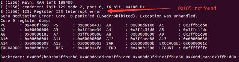

Hi 大家好,
当ESP3同时使用IIS和UART时出错,如果不使用IIS,三个串口都可以正常使用...
如果使用IIS只打开串口1,会出现如下图错误(但是程序可以运行,只是串口部分有问题)
如果使用IIS打开三个串口,程序会一直重启,并且提示如下错误,返回值为0x105

Postby ESP_@In逍遥子 » Thu Jan 10, 2019 3:21 am
根据你给出的 log 中看出有 LoadProhibited 错误信息,你可以查看 Fatal Errors 这篇文档排查错误。

Postby houwenxiang » Thu Jan 10, 2019 3:25 am
是否可以检查一下 uart_driver_install 的返回值?看是否被正确初始化.

Postby LeoXie » Sat Jan 19, 2019 7:33 am
不好意思,最近比较忙,忘记登陆看了,我设置错误,现在已经可以工作了,谢谢
