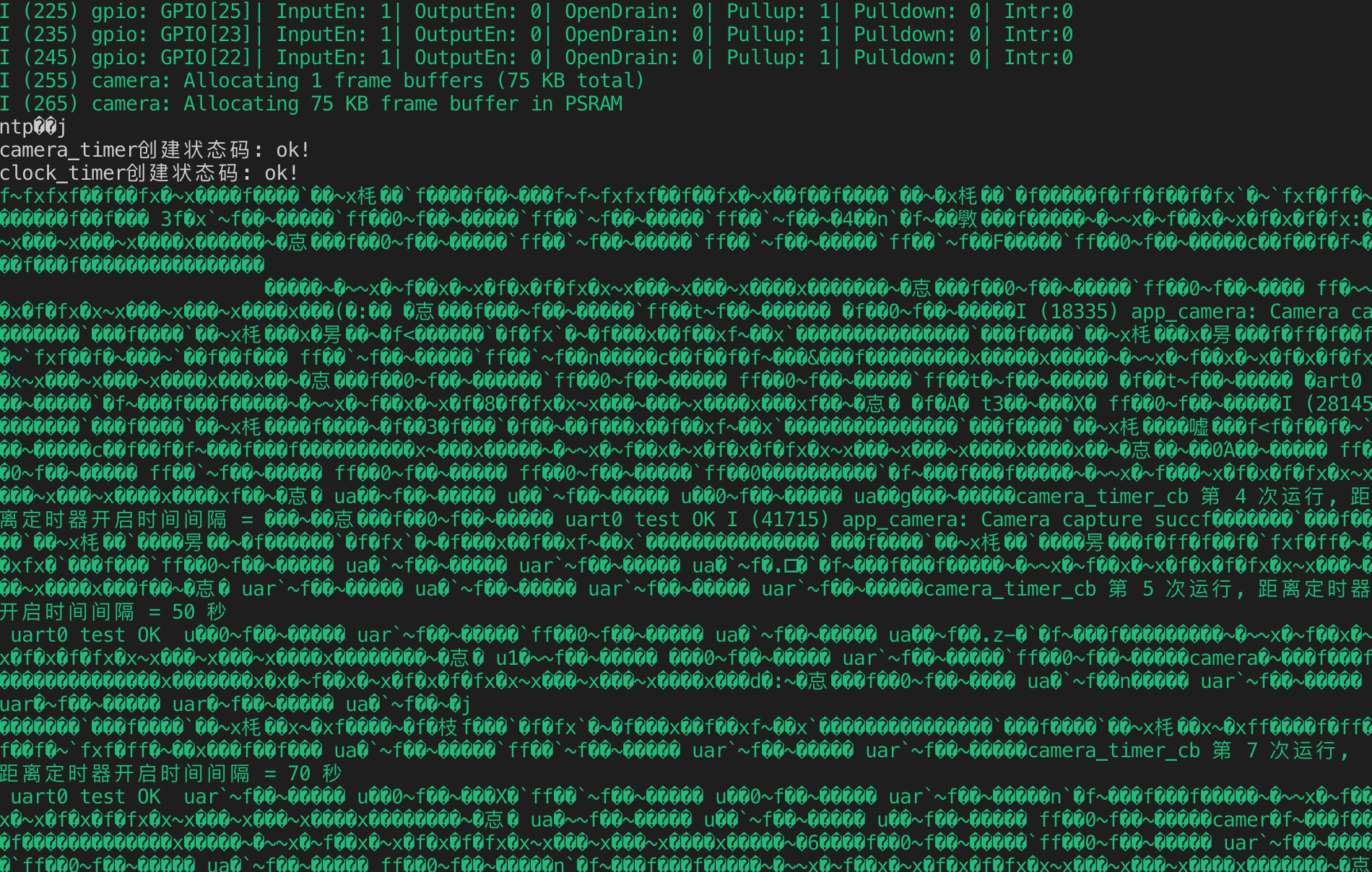

我最近使用ESP32-CAM做一个图像采集项目,基于这个代码 https://github.com/InfiniteYuan1/esp32- ... web_server,源代码是没问题的。然后我移除了http和WIFI,也能成功采集到图像。
但是我在初始化串口以后,发现串口定期发送乱码干扰串口输出。开机一段时间后,可以看到uart_write_bytes()和printf()发送的内容在乱码中间可以正常显示。
串口初始化代码:

截图说明:乱码后面部分内容可以识别,其中`uart0 test OK`是uart_write_bytes()发送的,其他可识别内容是printf()发送的。

更新一下:
那个源码应该是基于ESP-who的
然后今天测了一下,基于idf-template,先运行uart和定时器,都是OK的。
然后加入esp-camera的相关component,就出现乱码了。基本上确定是和camera component有关系。

找到解决方法了
用了官方的esp-who来做没问题了。最开始我用的那个repo就有问题。我还以为两个差别不大。
