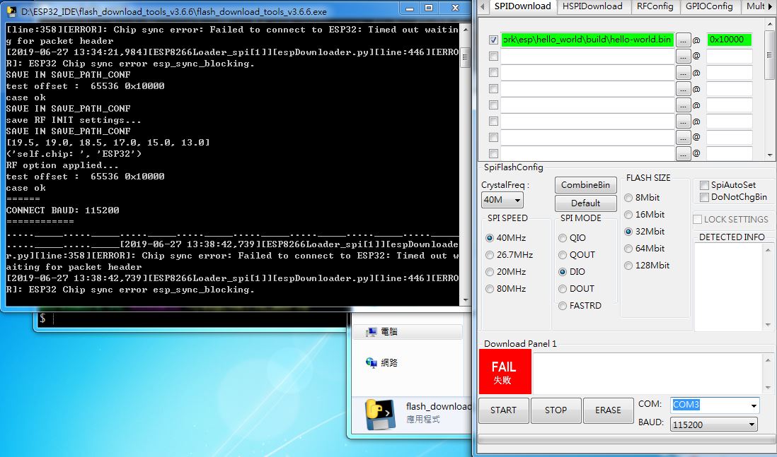

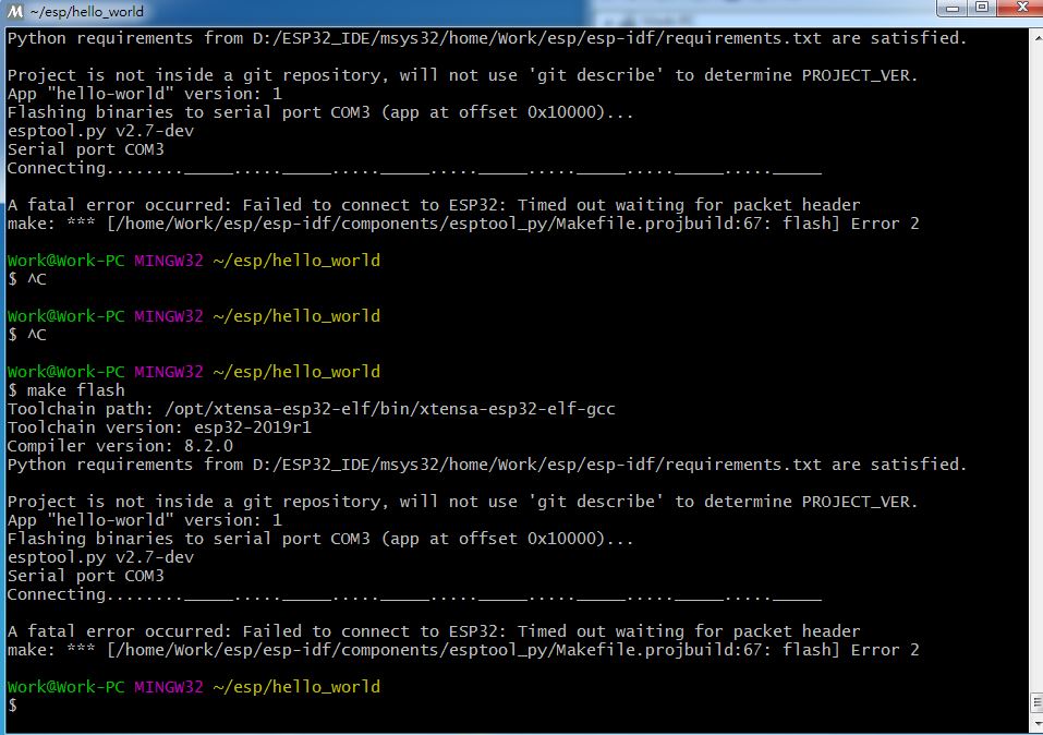

請問我使用 make flash 命令要燒錄 Hello_world 程式失敗了
看起來像是COM3 Port有連上,但找不到開發板上芯片,無法寫入
狀況如下

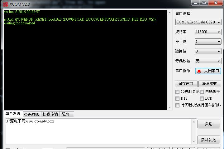

我有使用串口程式來手動進入下載模式,開發板有回應
使用PC下載程式依然燒錄失敗
請教各位大神,是板子壞了嗎?還是有其他的解決方法?
謝謝~

我已經燒錄成功,自己來解答
只要在燒錄前將IO0/IO2接到GND,就可成功燒錄
