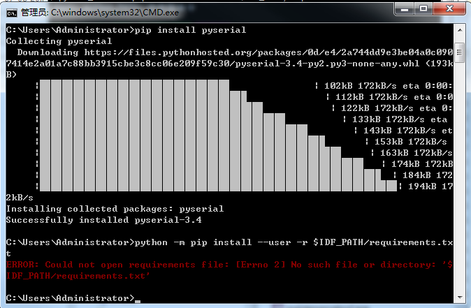

Postby lixika » Sat Nov 23, 2019 7:05 am
在cmd.exe中执行python -m pip install --user -r $IDF_PATH/requirements.txt ,打不开requirements.txt 这个如何让解决
在msys32中执行python -m pip install --user -r $IDF_PATH/requirements.txt 在执行这个的时候提示 -bash: python: 未找到命令,这个如何让解决

你可以到esp-idf的安装目录(requirements.txt所在的文件夹)下执行安装
安装时去掉引用的路径部分,这样就可以完成这一步了
esp-idf>python -m pip install --user -r requirements.txt
