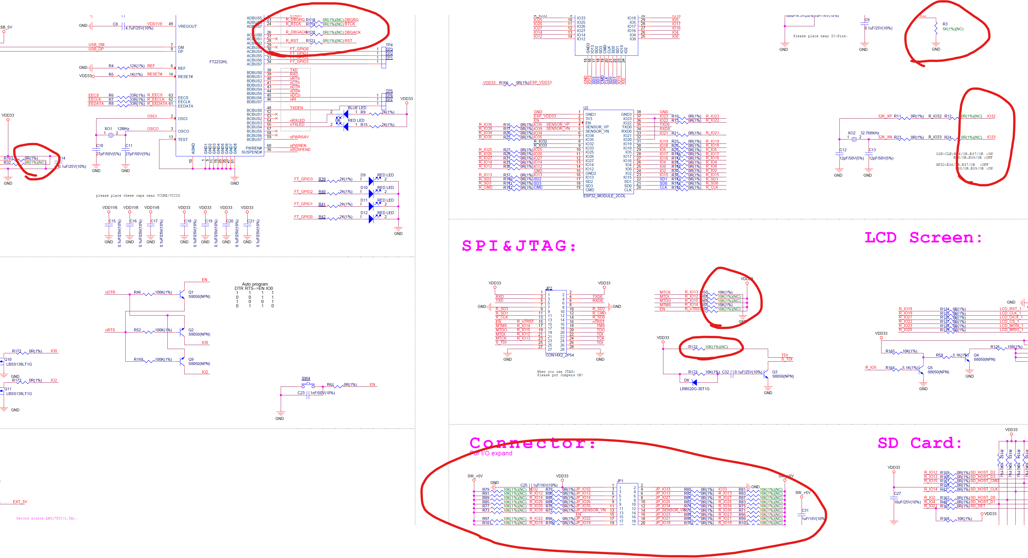

对于ESP WROVER KIT等使用ESP32模块的PCB图纸中绿色(NC)的含义不太明白,意思是如果不是ESP32_WROVER(NC)芯片(比如是ESP32-WROOM-32)的话,所有绿色标注的元器件不存在吗? 谢谢
批注 2020-02-05 232532.png (789.05 KiB) Viewed 14089 times

你好,绿色NC表示PCB上有预留焊盘位置,实际器件没有在PCB上贴片。
