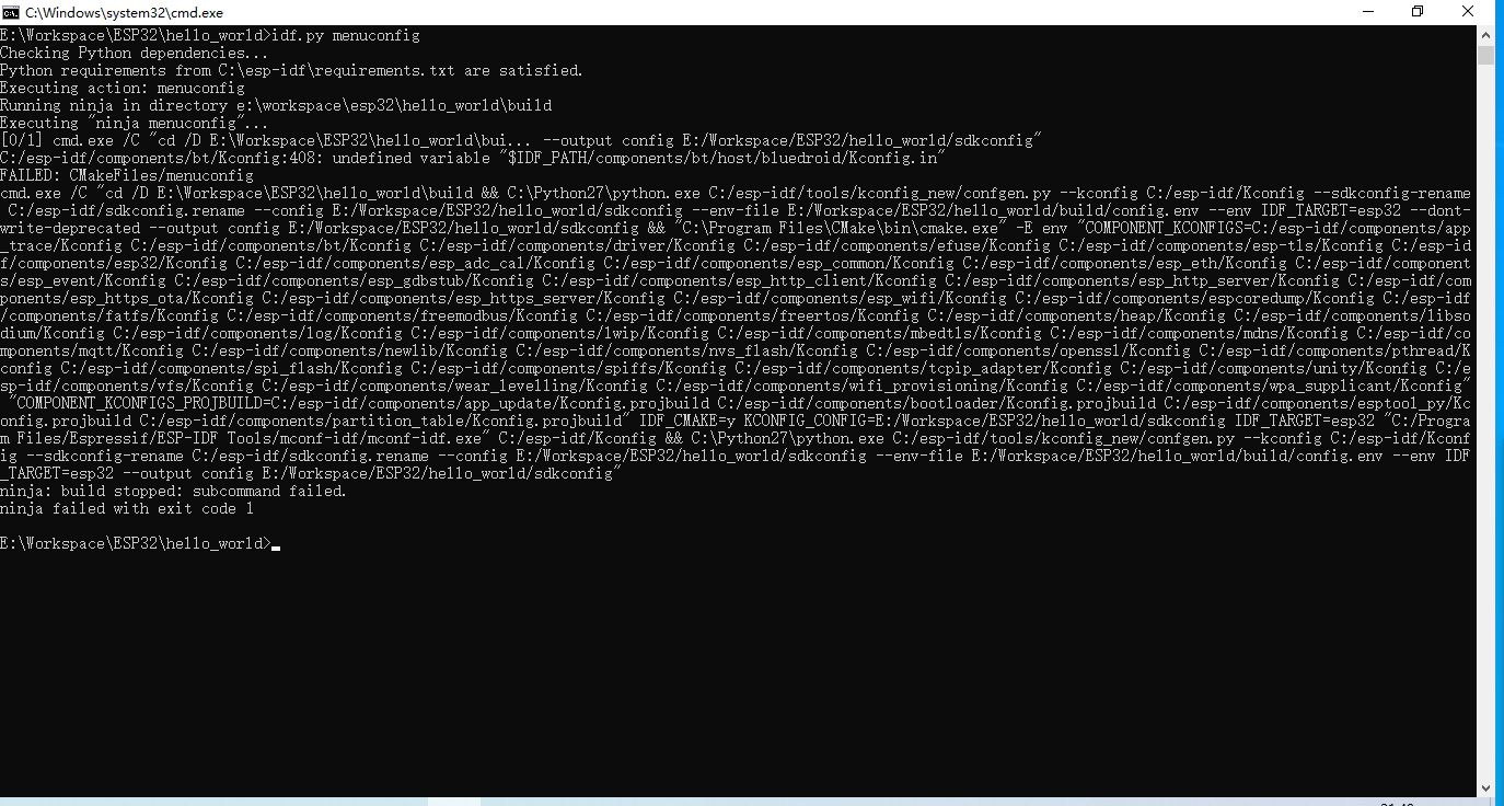

如题,运行idf.py menuconfig,报错,情况如下:
如图,提示
C:/esp-idf/components/bt/Kconfig:408: undefined variable "$IDF_PATH/components/bt/host/bluedroid/Kconfig.in
FAILED: CMakeFiles/menuconfig”
有遇到和我一样情况的么?

1、使用的是哪个版本的 IDF?
2、环境是按照哪种方式搭建的?
3、make menuconfig 之前做了什么操作?

Postby Jachin_Yu » Fri Feb 28, 2020 7:01 am
1.v4.0,用“git clone -b v4.0 --recursive https://github.com/espressif/esp-idf.git“命令自动下载
2.用工具安装器v1.2自动安装,且已按教程配置好了环境变量以及python所需的requirements.txt
3.用的是基于CMake搭载的环境,没有使用make menuconfing命令,用的是idf.py menuconfig命令,在menuconfig之前,完全按照教程上的步骤一步一步来的
附上本次安装使用的官方教程
https://docs.espressif.com/projects/esp ... t-started/
PS:另外,我还尝试过工具安装器v2.2,但是安装失败,错误代码是”install failed with code 1“
