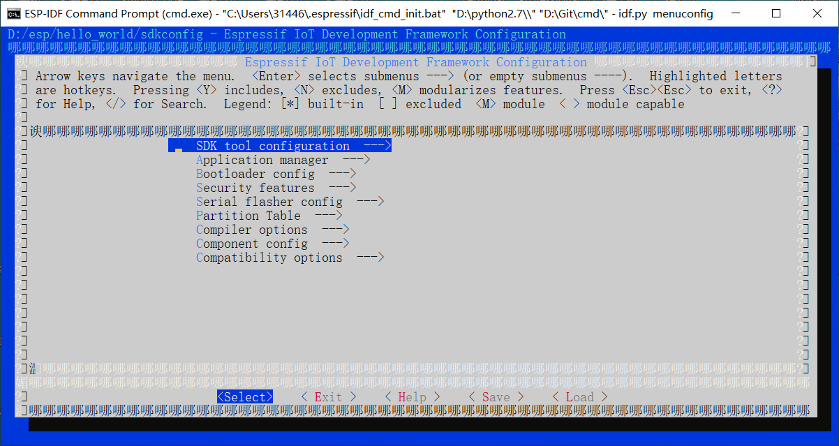

如题

windows 上是这样的,不影响你使用,可能是特殊编码导致。
另外,既然你已经走到这步,说明你之前遇到的问题已经解决了,建议你去对应的帖子说明一下是如何解决的,也可以对其他人有所帮助。
嗯,相应的解决方法之前都已经在帖子下面回复过了,只是不知道为什么对应的回复没有显示出来

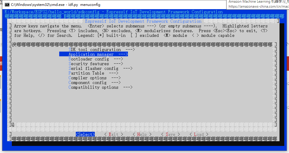

求具体方法我也遇到了一样的问题

已解决 windows编码问题 运行chcp 437命令后再idf.py menuconfig
非常感谢提供解决方法,分享给大家。
