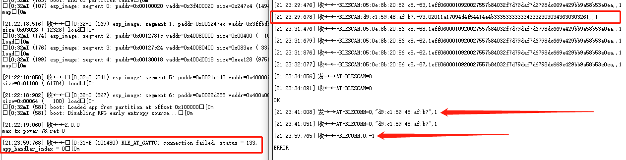

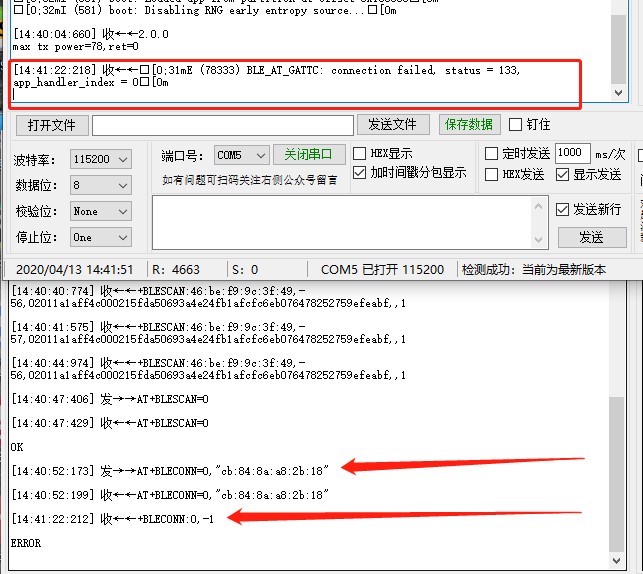

大侠您好,我使用NodeMCU-32S开发板,烧写的“ESP32-WROOM-32_AT_Bin_V2.0”,
连接蓝牙BLE server,scan时可以搜索到,连接时报错,log显示status=133,请大侠帮忙看看是什么原因连不上。
AT命令顺序:
AT+RST
AT+BLEINIT=1
AT+BLESCAN=1
(在此处能搜索到以下MAC地址)
AT+BLESCAN=0
AT+BLECONN=0,"cb:84:8a:a8:2b:18"

Re: BLE 连接问题 (as Client)
Postby XieWX » Tue Apr 14, 2020 9:42 am
试一下这个
AT+BLECONN=0,"cb:84:8a:a8:2b:18",1
18622526510@163.com
Joined: Tue Apr 14, 2020 8:48 am
Postby 18622526510@163.com » Tue Apr 14, 2020 1:28 pm
好像还是哪里有问题,这个用手机是可以连上的。
谢谢!
