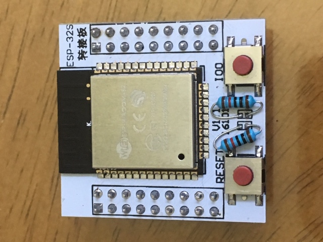

ESP32模块,焊在白色的简易转接板上,有重置键和IO零键,都加了10千欧的PULLUP电阻,第一次接上电源之后给我timeout错误,捣腾了半天,到现在这个状态,卡住了,求帮忙。我是用的恒压恒流电源,电压控制在3.3伏,电流随便用,所以没有加电容。我觉得应该不是电源的问题,以前有成功的ESP32例子。

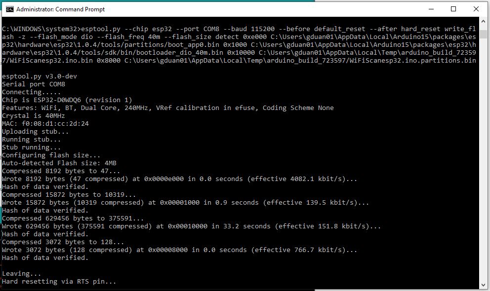

又捣腾了大半天,我发现如果断电2小时以上,接上电源的时候,这个模块会接受电源有大概不到2分钟时间,于是我就抓紧时间,先用arduino把WiFiScan编译好,再准备好esptool.py command line。终于在不到1分钟的时间里面把WiFiScan装入到这个板子里面。

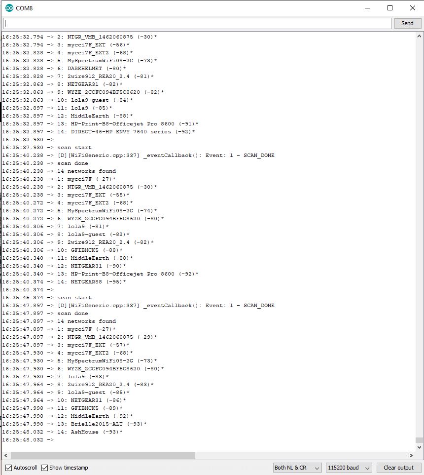

重置之后,WiFiScan开始工作,我可以看到周围的WiFi AP,但是!但是在大概几十秒之后,电源的电流又归零了,串口信息没有了反应。这次WiFiScan程序是装上了的,为什么它会停止运行?难道还是电源的问题?

板子是这样的,两个pullup电阻都是10k欧姆。没有其它的电容电阻,焊接的时候检查过没有短路。
上传WiFiScan成功。
