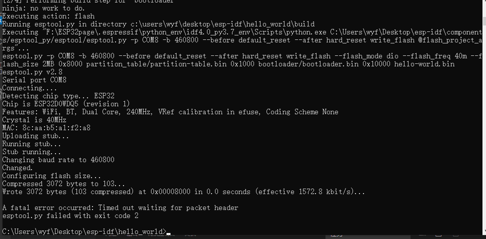

Postby 954785940 » Thu Jul 23, 2020 8:21 am
烧录打印信息如下:
烧录打印信息

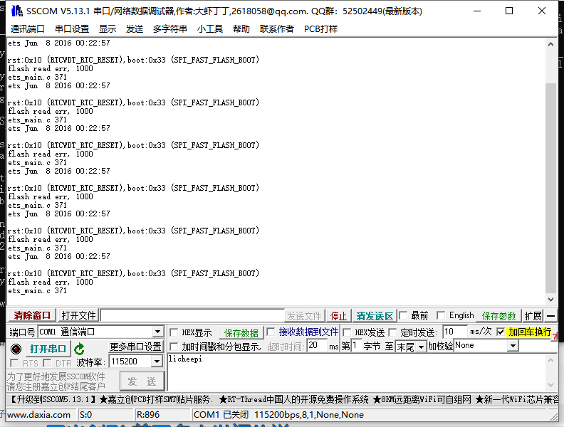

ESP32上电复位信息:
上电复位信息
ESP32前两天用着还是好好的,今天想把WIFI开启,就把esp-idf\examples\wifi\scan里的程序复制到了自己的程序中,改过后编译成功。结果烧录没成功,然后烧录以前的都不行了。

Postby 954785940 » Fri Jul 24, 2020 1:43 am
问题解决了。GPIO12被另一个芯片给拉高了,导致Strapping pin模式不对。
