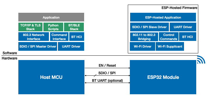

贵司在github上提供了ESP32与树莓派之间的SDIO接口 Wi-Fi连接方案,目录为esp-hosted-master
方案中关于Wi-Fi部分,TCP/IP协议栈是运行在树莓派上面(如附件图)
(1)那如果树莓派关机了,ESP32还能正常的上网执行业务吗(TCP/IP协议栈也会在ESP32上执行吗)?
(2)和上题类似,ESP32在这个方案中是充当类似ESP8089之类的网卡还是充当一个Soc可运行业务代码?
(3)我们是海思平台。那么海思Linux平台(uclibc,Hi35XX系列)并不能像树莓派教程里那样去执行sudo apt-get install raspberrypl-kernel-headers和pip install utils之类的语句,要如何完成setup.md的环境安装并运行python脚本呢?
ESP32与树莓派的软硬件连接结构图

(1):ESP32上并没有运行TCP/IP协议栈
(2):可以理解为网卡
(3):这个项目提供了Linux端的驱动和Makefile,需要你们用海思的工具链和内核编译成linux内核模块,这属于Linux内核驱动开发的范畴。host端依赖的工具包需要你们自己交叉编译到文件系统中或者使用buildroot等项目在menuconfig中勾选。
(2):可以理解为网卡
谢谢您的回复
关于问题(2),我编译并在海思平台成功的加载了esp32_sdio.ko,并且可以通过esp32 ping通外网(把ESP32当做网卡)。
我的疑问如下:
ESP32自己可以上网,海思平台如果把ESP32当做网卡后(ifconfig能看到的网卡设备),也可以借助ESP32上网。那是否可以海思平台和ESP32都能同时借助ESP32的wifi模块上网呢?(比如ESP32连上网之后,海思和ESP32各有tcp/ip栈,esp32是代理,海思利用ESP32共享此网络)
