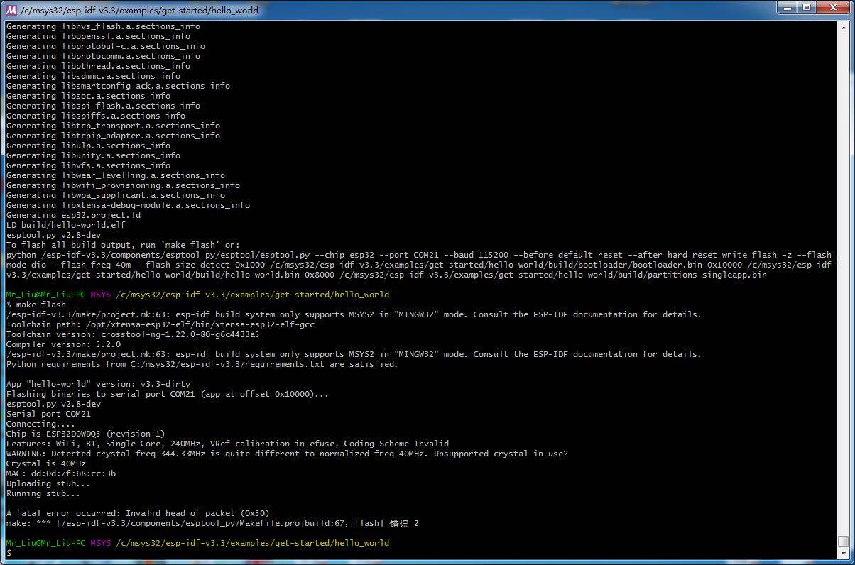

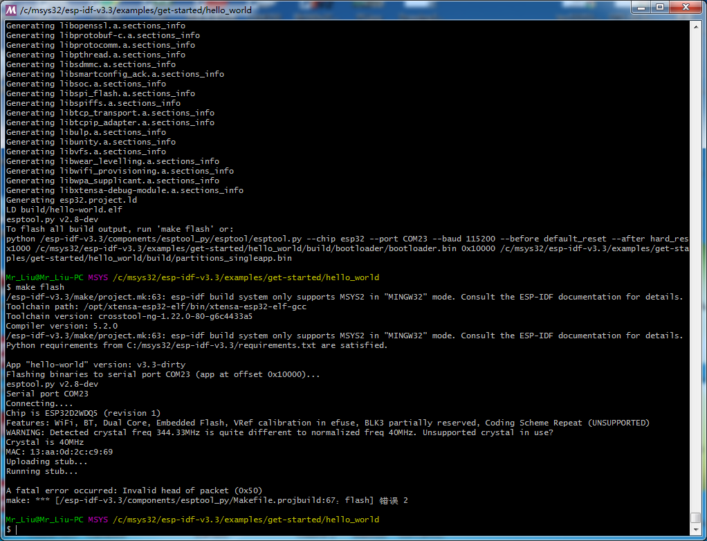

我在淘宝官网https://espressif.taobao.com/买了2块ESP32-S2-Saola-1RI开发板,
开发板1号读出芯片信息Chip is ESP32D2WDQ5 (revision 1),Features: WiFi, BT, Single Core,
开发板2号读出芯片信息Chip is ESP32D2WDQ5 (revision 1),Features: WiFi, BT, Dual Core,

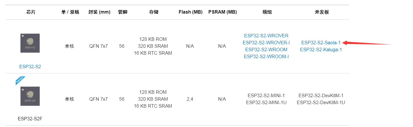

乐鑫官网ESP32-S2-Saola-1RI开发板芯片型号应该是ESP32-S2,
ESP32-S2-Saola-1RI最终版本芯片型号是什么?

我想知道的是,我购买的这个开发板,模组内部的芯片,型号是ESP32-S2么?
为什么会读出:
麻烦请回复我这个问题!
morris
Posts: 290
Re: 关于ESP32-S2-Saola-1RI开发板芯片信息
Postby morris » Thu Oct 15, 2020 11:11 am
因为你用的IDF版本是3.3,那个时候压根还没有S2芯片,esptool能够确定这个不是8266,所以就认为它可能是esp32,虽然esptool在后面也已经报错了“Invalid head of packet”. 建议你切换到master或者4.2版本后,更新对应的esptool submodule,然后再检查结果。

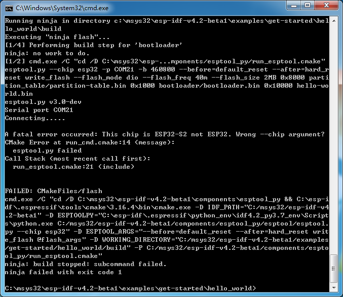

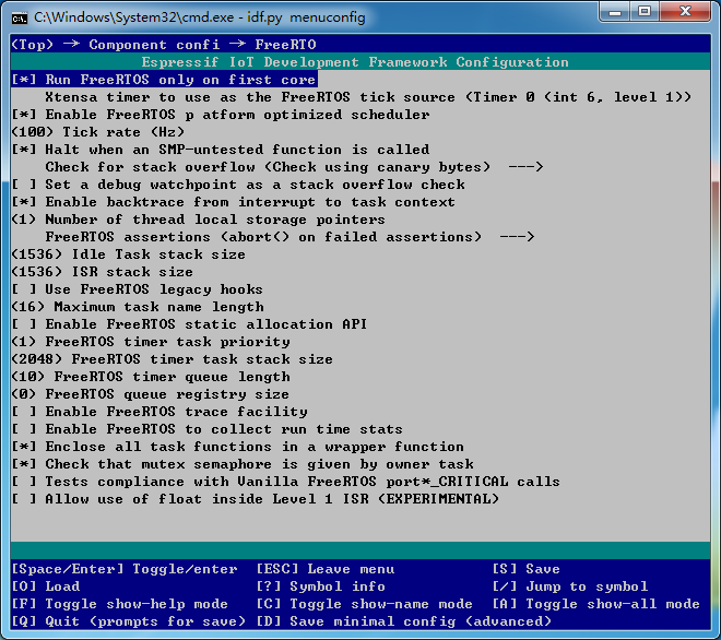

你好,我在烧写固件时,提示 This chip is ESP32-S2 not ESP32,我在哪里更改芯片型号呢,我已经勾选了 Run FreeRTOS only on first core
morris
Posts: 290
Postby morris » Tue Oct 20, 2020 3:27 am
https://docs.espressif.com/projects/esp ... x.html#id9
你使用idf.py set-target命令设置好芯片型号了没?具体参考链接中的文档
