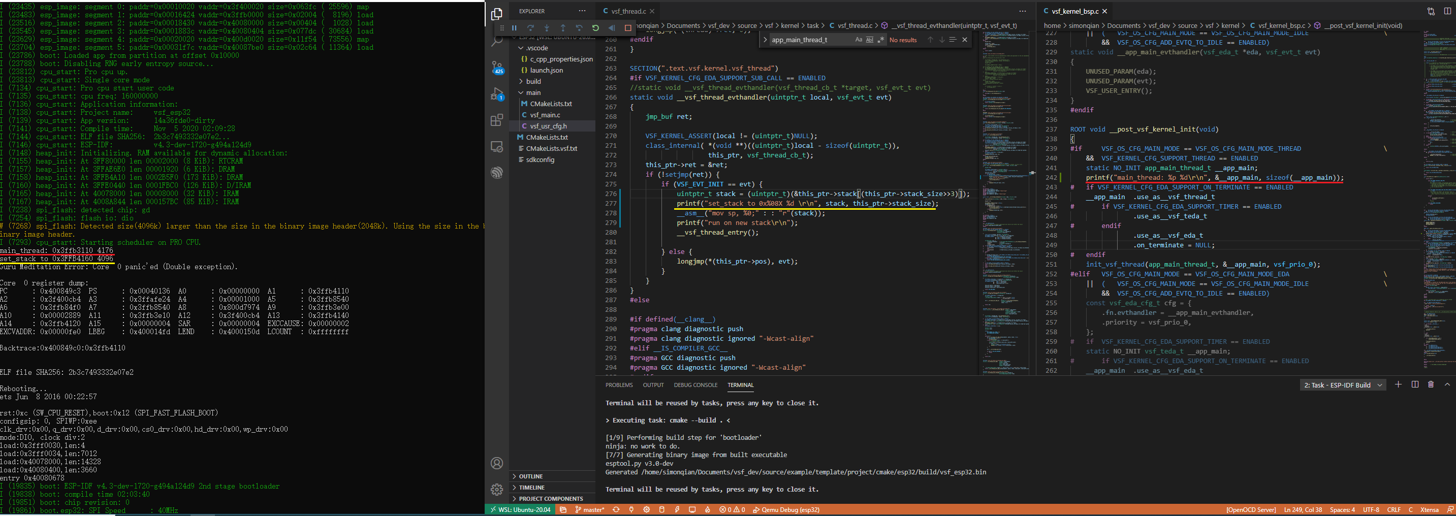

测试还是有问题,移植的是一个基于setjmp实现的协程(arm/x86等都可以使用,只需要实现set_stack),和set_stack相关的部分代码如下:
static void __vsf_thread_evthandler(uintptr_t local, vsf_evt_t evt)
    jmp_buf ret;
    VSF_KERNEL_ASSERT(local != (uintptr_t)NULL);
    class_internal( *(void **)((uintptr_t)local - sizeof(uintptr_t)),
                    this_ptr, vsf_thread_cb_t);
    this_ptr->ret = &ret;
    if (!setjmp(ret)) {
        if (VSF_EVT_INIT == evt) {
            uintptr_t stack = (uintptr_t)(&this_ptr->stack[(this_ptr->stack_size>>3)]);
            printf("set_stack to 0x%08X %d \r\n", stack, this_ptr->stack_size);
            __asm__("mov sp, %0;" : : "r"(stack));
            printf("run on new stack\r\n");
            __vsf_thread_entry();
        } else {
            longjmp(*(this_ptr->pos), evt);
这里需要通过set_stack设置新任务的堆栈,原来的堆栈,在之前的setjmp里被记录下来了,新任务返回后,会longjmp到原来的堆栈。

这里Double exception网上查到是双重异常,到时不知道是如何引发的。

这个堆栈的地址,我也加了一些printf:

这里,main_thread的数据结构里,包含了堆栈

Here is the image:

看了一下xtensa的架构,确实不是简单的一条指令就可以切换堆栈的,还有一些窗口相关的寄存器要处理。估计instr.h里的宏是对的。只是,会引发其他问题,比如类似堆栈检测等等
