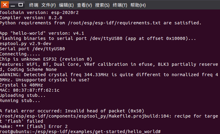

ESP32S2在Linux下make flash下载失败,不知道什么原因
fzw853440402
Posts: 5
Joined: Thu Nov 05, 2020 3:54 am
Postby fzw853440402 » Thu Nov 05, 2020 3:56 am
按照教程,又在网上找别人的教程弄了很久才到这步,实在是找不到解决方法

Re: ESP32S2在Linux下make flash下载失败,不知道什么原因
Postby fzw853440402 » Thu Nov 05, 2020 6:11 am
试过了idf.py -p xxx flash 这条命令也是一样
Postby fzw853440402 » Thu Nov 05, 2020 6:19 am
在windows系统下就可以,一切都没有问题
Postby morris » Mon Nov 09, 2020 12:35 pm
阅读这个文档,我猜你没有用idf.py set-target选择目标芯片
Postby fzw853440402 » Thu Nov 12, 2020 2:44 am
刚试了下确实是选的了,不过Linux里面用的命令是 idf.py set-target esp32s2beta 不知道有没有关系,因为输esp32s2会报错
Postby morris » Thu Nov 12, 2020 2:47 am
明白了,你用的IDF不是4.2..只有从4.2版本开始才支持ESP32S2
