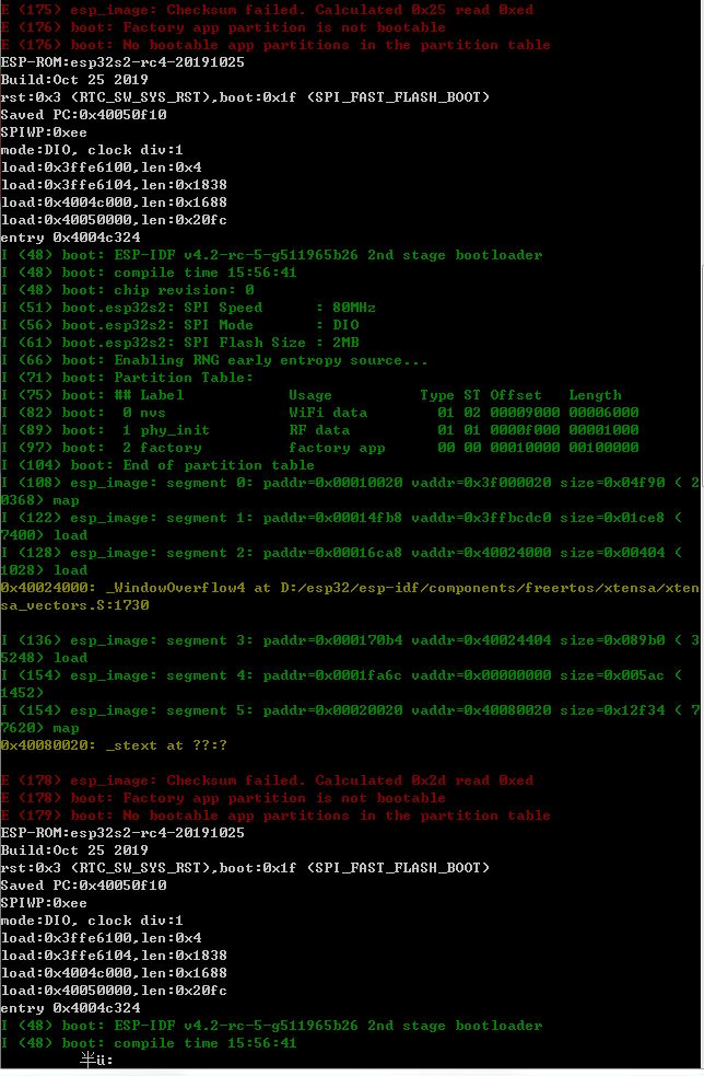

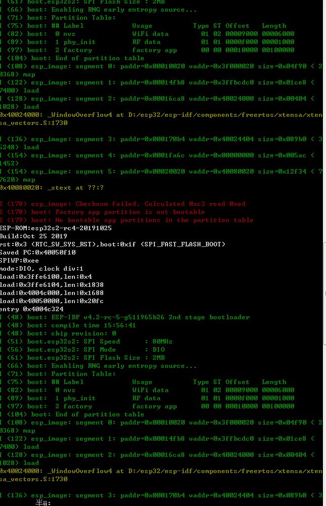

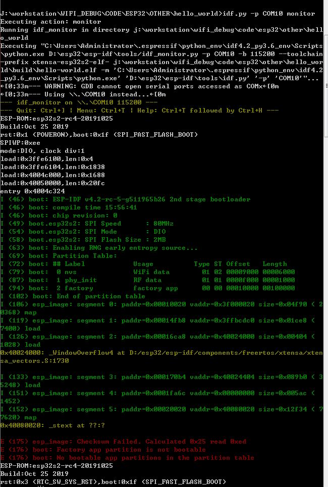

在命令行编译例程HELLO WORLD 下载监控出现下面的LOG,这个是哪出错了?

怀疑是bootloader,分区表和app不匹配,全部重新烧写试试呢?idf.py build flash monitor
