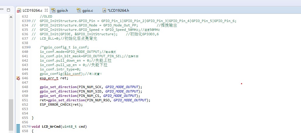

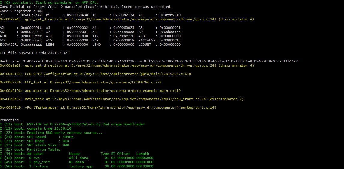

我这边就驱动一个LCD屏,配置几个引脚输出,其他的也没什么特别的东西了,为什么会有这个错误啊
配置引脚输出显示错误的就是650行
控制台打印信息
屏幕截图 2020-12-21 143210.jpg (145.92 KiB) Viewed 3320 times

What is PIN_NUM_CS set to?
hhhhhh
Posts: 7
Joined: Fri Dec 11, 2020 12:36 am
Re: 程序报严重错误:禁止加载是什么原因
Postby hhhhhh » Tue Dec 22, 2020 4:09 am
找到原因了,是因为使用了模组上集成的 SPI flash的引脚导致报错,但是我想使用他的引脚该怎么办
