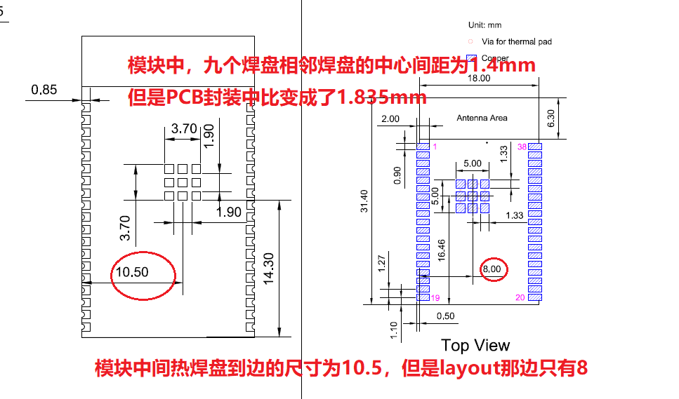

我发现ESP32-WROVER-E的规格书里面,模块的尺寸和参考PCB封装的那中间的9个热焊盘位置不能一一对应,有人可以解答一下哪里出问题了吗?

10.5和8mm的那个是左右方向我弄混了,但是焊盘中心间距确实应该一样啊。
另外10.5和8加一起也是18.5了但是模块实际尺寸好像就是18mm,所以那边还是有一些问题。

Re: ESP32-WROVER-E文档里面的封装说明不对。
Postby wangfang » Fri Dec 25, 2020 12:22 pm
Hi @desarrollador,
这里的 PCB 封装同时兼容之前的 ESP32-WROVER 和 ESP32-WROVER-B 模组,因此所示尺寸与模组实际尺寸略有不同,您可以参考模组实际的尺寸。我们最近正在重新为这三款 WROVER 模组准备各自单独的 PCB 封装图形,很快将更新文档。如果您需要 ESP32-WROVER-E 模组最新的 PCB 封装图形,请点击文档页面下方的“反馈文档意见”(https://www.espressif.com/sites/default ... eet_cn.pdf),留下您的邮箱地址,我们图形更新好后将提供给您。

Postby desarrollador » Sun Dec 27, 2020 2:52 am
hey ESP_wangfang
那就明白了,我自己已经按照实际模块尺寸做好封装了,只是第一版按照文档里面的是错的。
