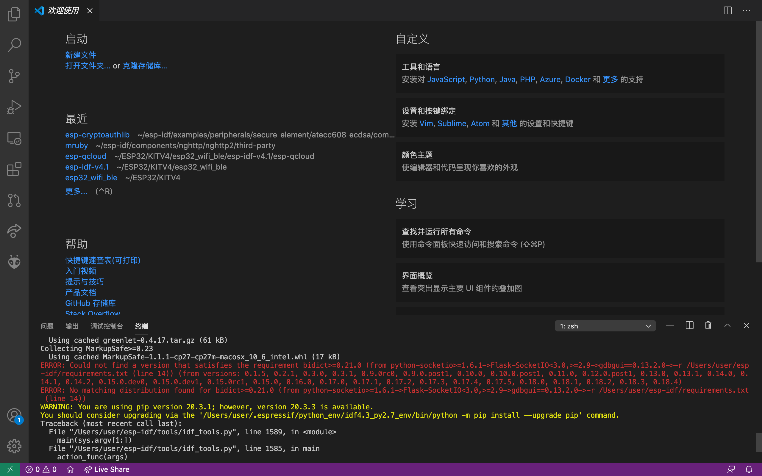

安装环境 执行user@userdeMacBook-Pro esp-idf % ./install.sh 出现一下错误:
ERROR: Could not find a version that satisfies the requirement bidict>=0.21.0 (from python-socketio>=1.6.1->Flask-SocketIO<3.0,>=2.9->gdbgui==0.13.2.0->-r /Users/user/esp-idf/requirements.txt (line 14)) (from versions: 0.1.5, 0.2.1, 0.3.0, 0.3.1, 0.9.0rc0, 0.9.0.post1, 0.10.0, 0.10.0.post1, 0.11.0, 0.12.0.post1, 0.13.0, 0.13.1, 0.14.0, 0.14.1, 0.14.2, 0.15.0.dev0, 0.15.0.dev1, 0.15.0rc1, 0.15.0, 0.16.0, 0.17.0, 0.17.1, 0.17.2, 0.17.3, 0.17.4, 0.17.5, 0.18.0, 0.18.1, 0.18.2, 0.18.3, 0.18.4)
ERROR: No matching distribution found for bidict>=0.21.0 (from python-socketio>=1.6.1->Flask-SocketIO<3.0,>=2.9->gdbgui==0.13.2.0->-r /Users/user/esp-idf/requirements.txt (line 14))
请大哥指点这到底是哪里不对啊。实在是弄不动了。
截屏2020-12-26 22.10.10.png (475.03 KiB) Viewed 4395 times

Hi gemini910508,
如果使用 macOS 系统的话,推荐使用 Python3。
Python3 的安装步骤以及如何将 Python3 设置为默认 Python,可以参考这里:https://docs.espressif.com/projects/esp ... as-default
另外,如果以后打算使用 vscode-esp-idf 插件的话,最好安装 Python3.5+,插件的具体安装要求可以参考这里:https://github.com/espressif/vscode-esp ... requisites
