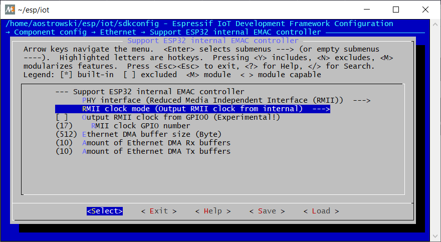

如何關閉時鐘信號 "RMII clock mode" ?
Postby adam_esp » Wed Dec 30, 2020 10:03 am
時鐘與UART發生衝突。 我想在端口16、17上使用UART
誰能幫我?
RMII clock mode.png (34.25 KiB) Viewed 6599 times

以太网的RMII始终只有三个GPIO可以选择,GPIO16和17,还有GPIO0。详情请参考:https://docs.espressif.com/projects/esp ... ac-and-phy

感谢你的回答。 因此,不可能完全关闭该时钟吗? 如果设置GPIO0,设备将变得不稳定。 在GPIO16上,17我有UART。

如果你要用以太网的话,这个RMII时钟是关不掉的,只能选从哪个GPIO输入或者输出。如果你不使用以太网,那么你可以放心的使用你想要的GPIO去配置UART。

谢谢。 我选择了GPIO0并修改了PHY复位功能。 现在工作正常。
遗憾的是您无法关闭时钟,将来可能会对其他用户有所帮助。
