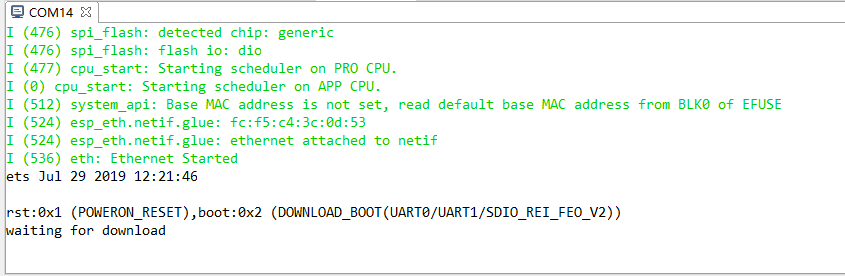

使用的是ESP32-WROOM-32E(4MB),参考贵司的的一键下载电路,在使用Eclipse开发过程中,上电瞬间会经常进入等待下载模式;
状态栏显示:rst:0X1(POWERON_RESET),boot:0x2(DOWNLOAD_BOOT(UART0/UART1/SDIO_REI_FE0_V2)) waiting for download

自己开发的硬件?还是用的开发板?只有在使用 eclipse 的时候才有,还是用普通的串口工具才有?先排除是软件问题,再查是否是硬件问题。触发进入下载模式主要是 EN,IO0,IO2 的状态,你先自查一下。
