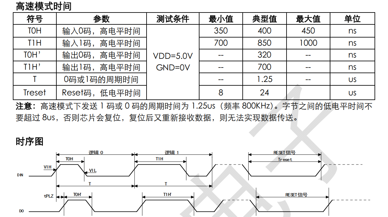

ESP32 如何实现ns级延时
Postby weiluo66 » Fri Apr 16, 2021 10:02 am
如图所示

我已有点感兴趣。也许可以只在一个核上运行RTOS,另一个核来做这些纳秒级的延时?

esp32底层可实现us级延时。对于ns级别的时序控制,请使用RMT外设来实现,它非常灵活,非常适合用于各种自定义编码。

2812建议用PWM/SPI+DMA驱动
