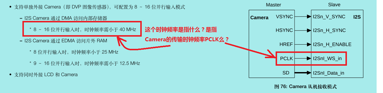

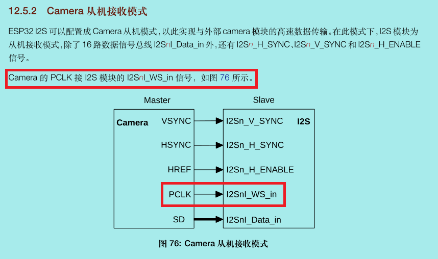

ESP32(非ESP32-S2)在设置主频为240MHz时在使用I2S的Camera 从机接收模式时其I2SnI_WS_in最大支持到多少MHz的输入(ESP32和ESP32S其PCLK最大支持到多少MHz输入)?

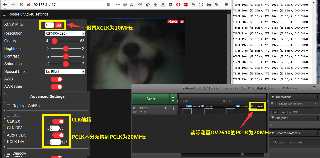

现在使用ESP32(非ESP32-S2)使用官方ESP-WHO代码设置OV2640的输出PCLK为20MHz能正常工作设置大于20MHz之后Log就提示接收报错了,ESP32在设置主频为240MHz时其I2S的Camera 从机接收模式是否能支持到PCLK为27MHZ的输入?
查你们最新的ESP32-S2的datasheet中有讲解I2S的Camera接口的参数解答,在设置为并口Camera传输的时候时钟频率可以大于20MHz而在你们的ESP32的datasheet没有这个时钟频率的描述,ESP32-S2中的这个时钟频率是指PCLK的时钟频率么?
