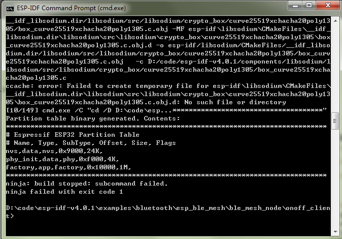

编译esp_ble_mesh中onoff_client example出错
使用idf.py fullclean,然后再编译onoff_client出现如下错误,请问如何解决?

ccache: error: Failed to create temporary file for esp-idf\libsodium\CMakeFiles\
__idf_libsodium.dir\libsodium\src\libsodium\crypto_box\curve25519xchacha20poly13
05\box_curve25519xchacha20poly1305.c.obj.d: No such file or directory

Re: 编译esp_ble_mesh中onoff_client example出错
我把idf sdk删除之前,重新解压缩一份,再编译,还是发生同样错误,使用的4.0.1版本,并没有修改任何文件。
请赐教,谢谢

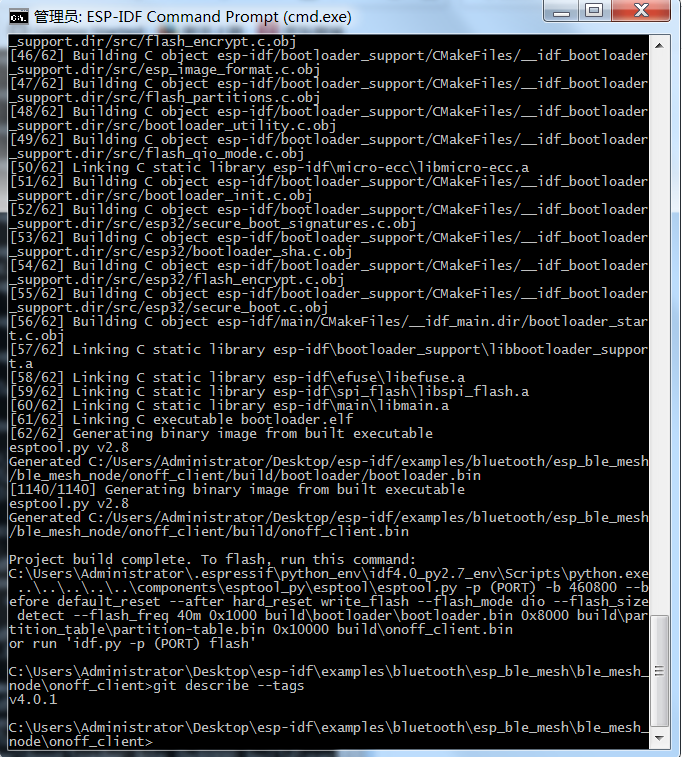

Hi raymond,我把idf sdk删除之前,重新解压缩一份,再编译,还是发生同样错误,使用的4.0.1版本,并没有修改任何文件。
请赐教,谢谢
请确保 esp-idf clone 完整(包括 submodule),下面是我按照 idf windows 相关的介绍文档下载 idf 后的编译结果。
谢谢
- compile_2.PNG (147.16 KiB) Viewed 16773 times
我使用是代码是完整的,开始拿到时可以编译完成,我在examples\bluetooth\esp_ble_mesh\ble_mesh_node\onoff_client, 使用idf.py menuconfig去修改mesh node的设置(去掉gatt以及proxy),再编译出错源文件的编译错误(函数定义未找到),然后我使用idf.py fullclean清除所有配置,再使用idf.py build就出现了上述编译问题, 出问题的文件是存在的,没有经过修改。
我在两台电脑重复了上面步骤,都出现了同样问题。
我编译examples\bluetooth\esp_ble_mesh\ble_mesh_node\onoff_server,没有出现上面错误。
