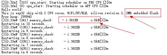

我购买的 ESP32-PICO-DevKitM-2 ,烧录 getstart 中的helloword程序(添加了打印内部ram和外部ram),日志显示flash只有2MB,外部Ram为0,这与官网上描述的相差很大,这是怎么回事。
ESP32-PICO-MINI-02 打印 flash 和 ram 日志.jpg (29.4 KiB) Viewed 4030 times

上电打印的是 Flash 启动运行使用的 size 大小,不是实际的 Flash 芯片的 size 大小。Flash 默认启用的是 2MB ,可在 menuconfig 中修改 Flash Size 的配置。
menuconfig -> Serial flasher config -> Flash size
通过 esptool.py flash_id 可以读取实际 flash 的 size 大小;通过调用 esp_spiram_get_size() 可以查看 PSRAM 的 size 大小。
