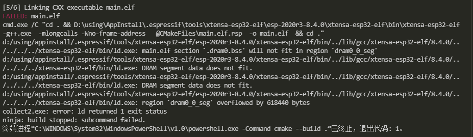

我调用了这个YUV2RGB422函数就会编译失败,不知道为什么。
RgbAndYuv.c
void  YUV2RGB422(unsigned char *pRGB, unsigned char *pYUV,int size)
main.c
#include <stdio.h>
#include "RgbAndYuv.h"
#include "sd_card.h"
#include "algFile.h"
#define SIZE2 (512*512)
#define SIZE (208*32)
unsigned char rgb[SIZE2*3];//默认栈的大小为1mb
void app_main(void)
    unsigned char buf[SIZE*2];
    YUV2RGB422(rgb, buf, SIZE);
报错信息

1、你 rgb 这个数组定这么大,esp32 片内内存根本放不下。
2、buf 也很大,app_main 所在的 task stack 也根本不够大。
你确定要用这么大的 buf?如果是的,那需要用带 PSRAM 的模块,并且用 heap 相关接口 malloc buffer 到片外 PSRAM 上去。
