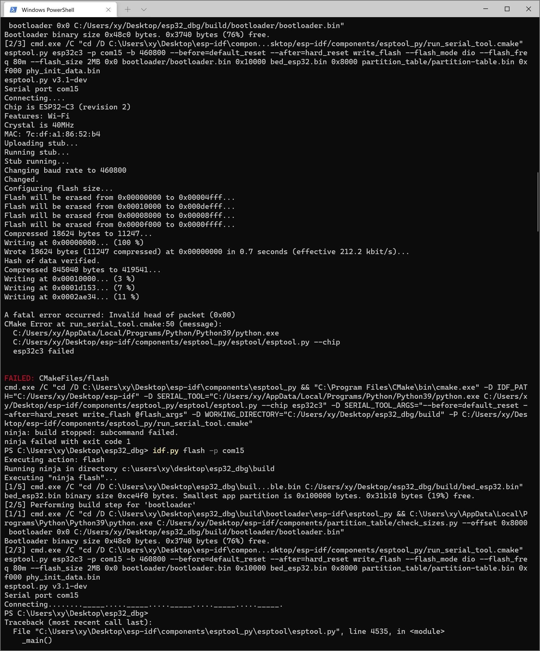

附图

不知道为什么,给引脚补焊之后 又可以烧录了……
