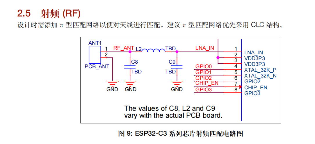

您好,请教下射频输出阻抗的问题。

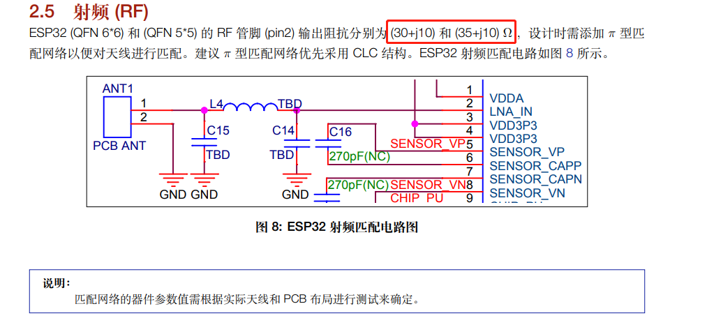

我看ESP32的手册会有说明ESP32的射频输出是 (30+j10) 或 (35+j10) Ω。
没有找到ESP32C3的说明,是射频输出就已经是50欧姆了吗?
另外我看ESP32C3的推荐原理图只有一个匹配网络,这个网络是匹配射频输出阻抗的网络还是用来匹配天线阻抗的网络。

一般是用这个匹配电路调阻抗到 35 附近。

调射频输出阻抗到35还是调天线呢?

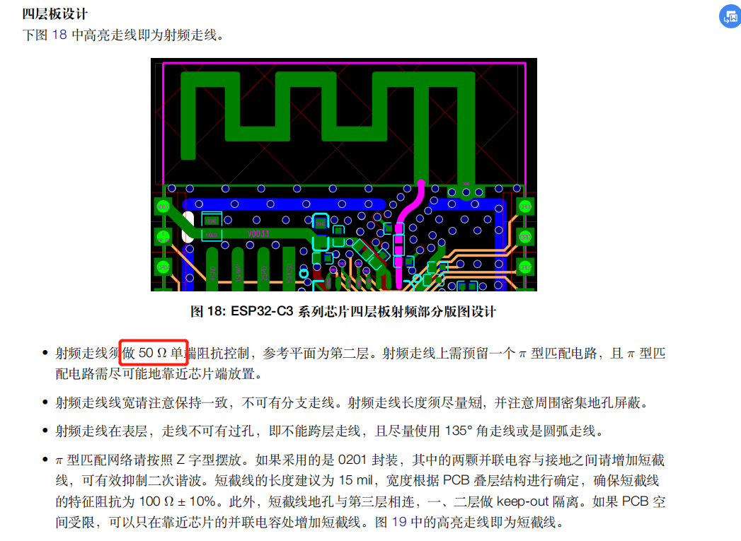

还有就是我看硬件手册上写射频走线走的是50欧?

35 是调输出阻抗,天线是 50 的。RF 走线也是做 50 欧姆阻抗控制的。
