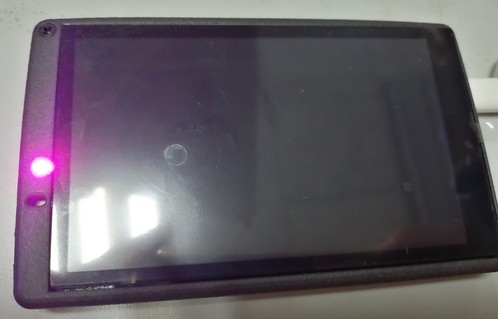

1,开发板到手后测试示例(没有插入TF卡)。测试的顺序是get-started\hello_word, freetype, smart-panel, power, 其中前三个示例工作正常.
2, 但当编译并下载power示例(https://github.com/espressif/esp-dev-ki ... ples/power)后,LCD没有正常点亮(按照示例描述LCD上应当显示一个“睡眠”按键).
以下是power示例monitor的信息:

并且没有继续输出别的信息. 此时按下reset键,显示如下:

Guru Meditation Error: Core 0 panic'ed (StoreProhibited). Exception was unhandled.

3, 接下来, 重新测试get-started\hello_world示例. LCD依然不亮, monitor输出的信息如下:

I (619) lcd rm68120: MADCTL=0x60
I (619) bsp_lcd: Screen name : [RM68120] | width : [800] | height : [480]
并且没有继续输出别的信息. 此时按下reset, 继续输出:

4, 继续测试别的示例, LCD依然无法点亮. 请问以上情况要如何处理? 谢谢.

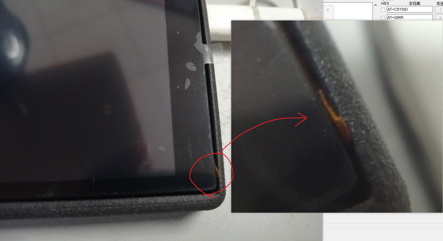

5, 此外,请问下图中排线的情况正常吗(原装未动)?谢谢

再次尝试了smart-panel示例, 根据记忆, 盲按rgb灯的面板, 成功改变了颜色.
这说明至少触控和部分功能正常工作. 莫非如一楼图片所示, 排线出了问题.
