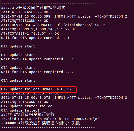

问题描述:
我这边通过编译生成了 ESP32 的编译固件,在测试 OTA 功能的时候发现发现显示 207 报错,经查询文档这个错误码的含义为“Flash access error”,能帮忙看一下这个是什么原因吗?如何解决呢?
OTA 固件我这边试了好几个设备都是这样的。

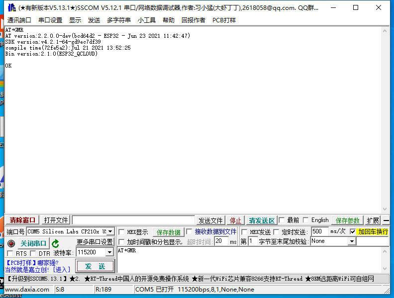

AT 版本信息如下:
测试 AT log:

您好 ESP32 的腾讯云固件还在测试当中,可能有些功能还不完善,可以先使用 ESP8266 进行腾讯云功能的验证
