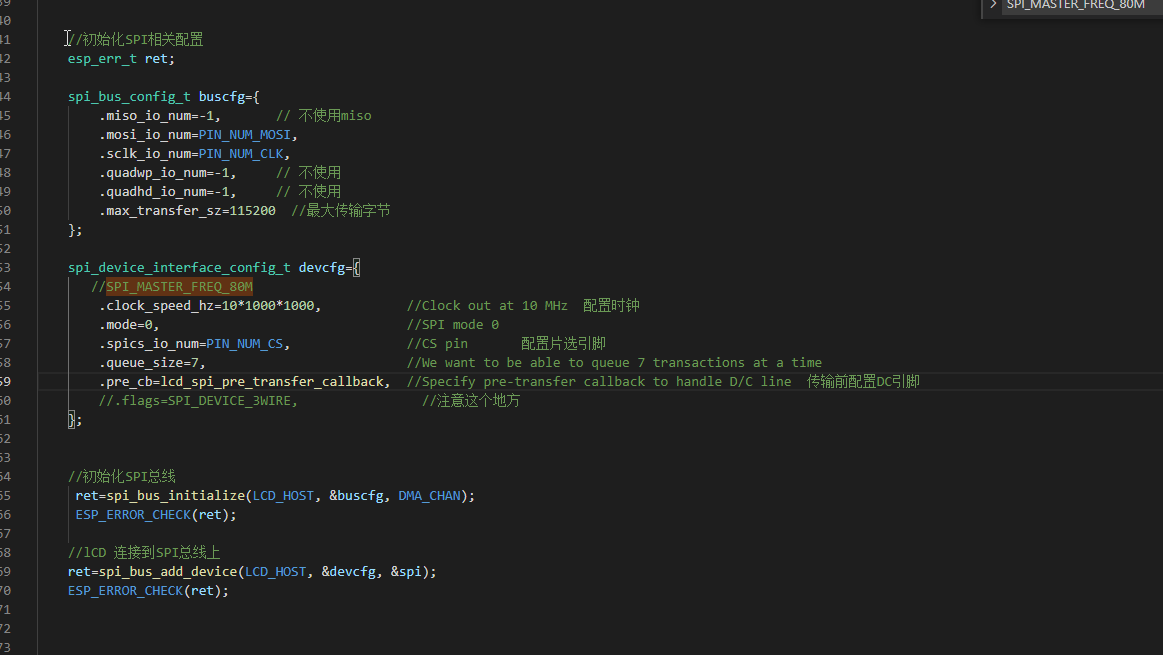

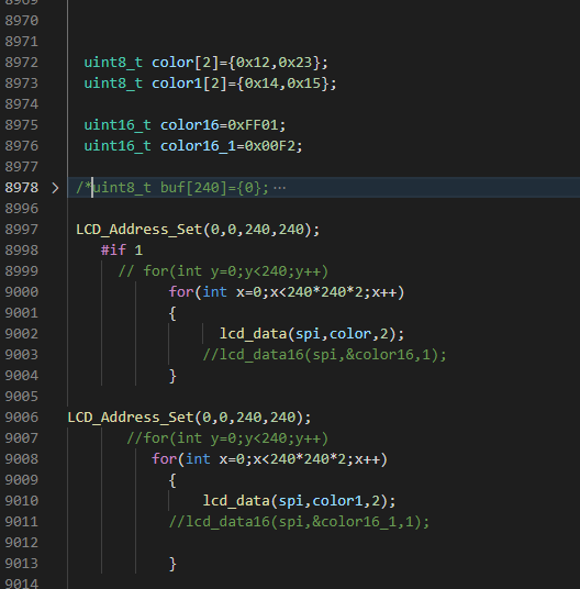

参考了示例程序lcd进行如下修改
发现无法正确获取ID值 屏幕不带miso引脚的 屏幕是st7789v 初始化命令已经将示例程序那块稍微修改了下。 在stm32平台是正常显示的。

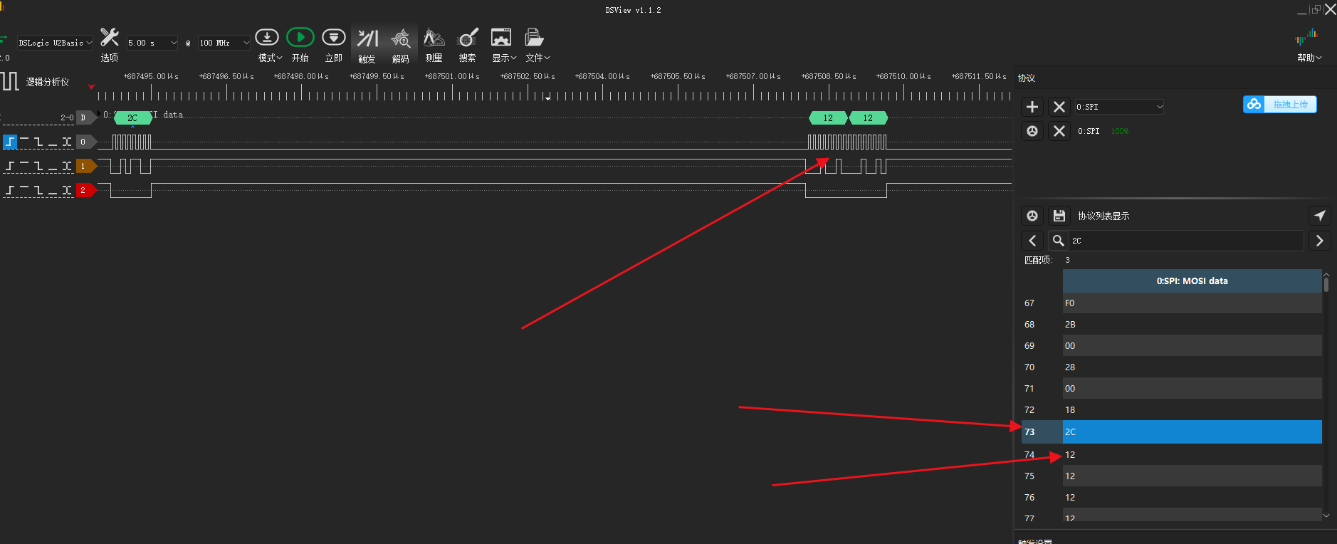

逻辑分析仪抓取的波形 lcd初始化那边的数据是正确的。初始化是没问题的。
我设置lcd区域命令后 准备整屏刷颜色 。0xffff 应该是白色,但是咱们这边刷出来就是黑色。很多颜色都对不上。换了其他颜色指令发现只能发送第一字节?
后来用的您们的示例copy过来,改了一下也是无法正常显示。花屏。我使用的DMA通道是选择的自动模式,看了逻辑分析仪的数据,好像一直再发第一个字节的数据,地址好像不会自动增加?还请帮忙看下是哪里的问题,如果有相关的SPI LCD显示图片的历程还请麻烦发下。非常感谢。
