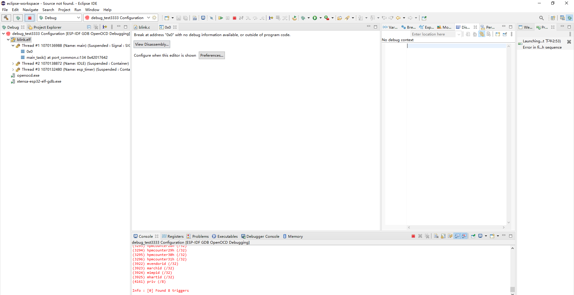

您好!按您的方法解决了No device的问题,但是在eclipse调试一直显示:“Break at address "0x0" with no debug information available, or outside of program code.” Debugger console显示:“Thread 2 received signal SIGTRAP, Trace/breakpoint trap. 0x00000000 in ?? ()”无法进行调试是什么原因呢?
最后调试界面是这样,点击resume一直停留在这个界面,用的是闪灯例程闪灯处设置断点,灯光也未闪烁(但是点击Skip All Breakpoints灯光闪烁)。

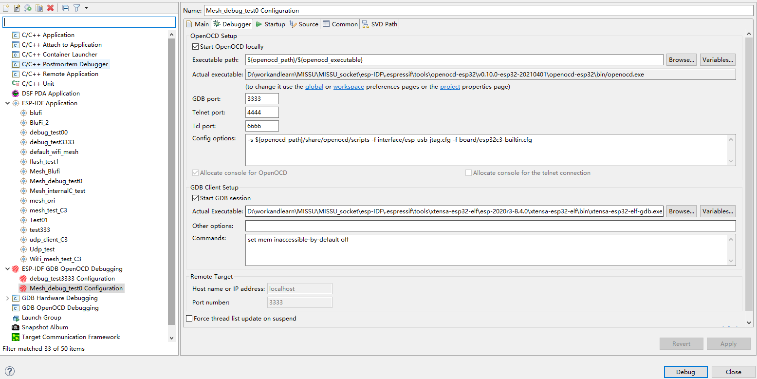

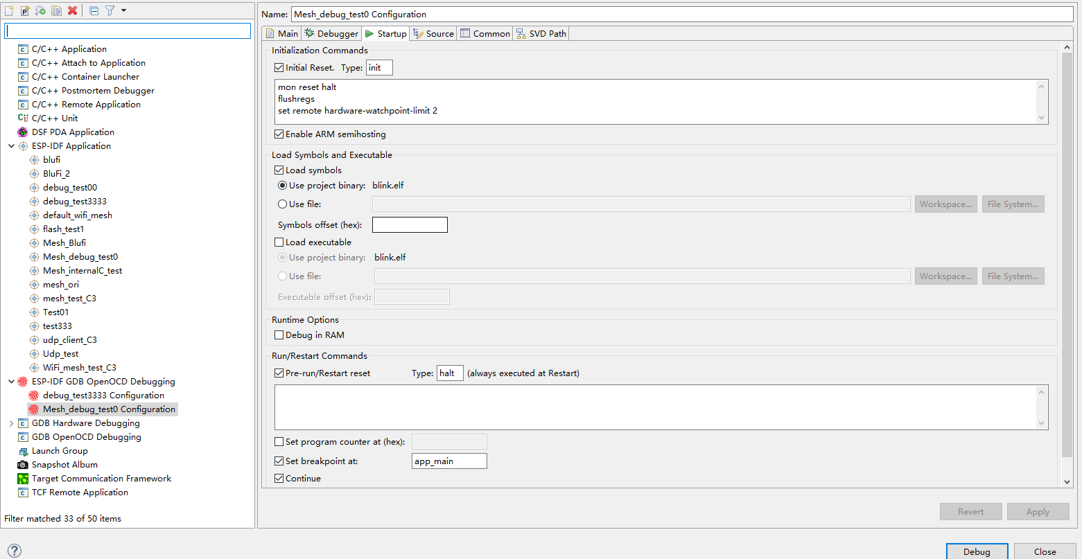

调试设置如下图:

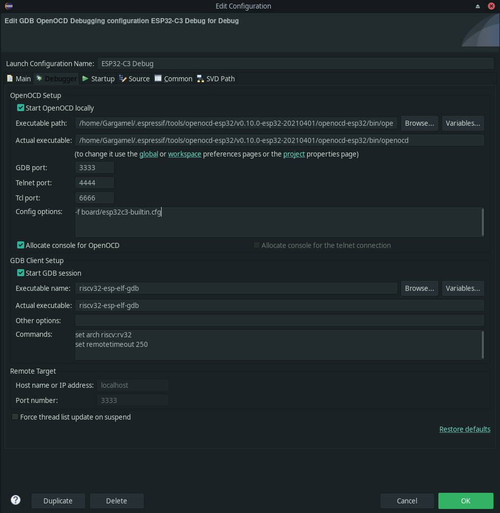

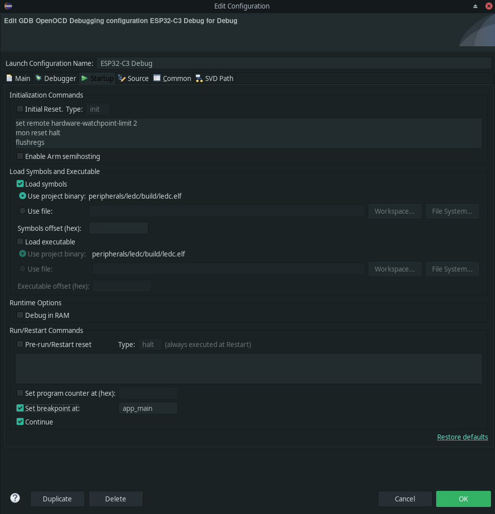

附图是我的设置,你可以参考。

您好!参照您的设置配置了各项内容,调试显示“Could not determine GDB version after sending: riscv32-esp-elf-gdb --version, response: ”是什么原因呢?gdb client换用“..\.espressif\tools\riscv32-esp-elf\1.24.0.123_64eb9ff-8.4.0\riscv32-esp-elf\bin\riscv32-esp-elf-gdb.exe”也是一样。
直接去对应目录执行riscv32-esp-elf-gdb.exe,显示“由于找不到libgcc_s_seh-1.dll,无法继续执行代码”,下载该文件至riscv32...exe所在文件夹后,显示“由于找不到libwinpthread-1.dll ...”,同样下载该dll后,执行riscv32-esp-elf-gdb.exe,显示应用程序无法正常启动(0xc000007b),这个是什么原因啊,跟MinGW有关吗。
调试的问题已经困扰我好几天了,希望您能指导一下,非常感谢。
