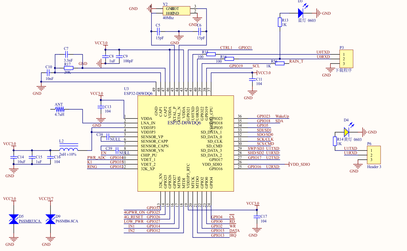

使用vscode进行串口烧录,烧录失败,显示信息如下
esptool.py v3.1-dev
Serial port COM13
Connecting.....
Detecting chip type... ESP32
Chip is ESP32-D0WDQ6 (revision 1)
Crystal is 40MHz
MAC: 30:83:98:00:bc:0c
Uploading stub...
Running stub...
Stub running...
Configuring flash size...
Warning: Could not auto-detect Flash size (FlashID=0xffffff, SizeID=0xff), defaulting to 4MB
Flash will be erased from 0x00001000 to 0x00006fff...
Flash will be erased from 0x00010000 to 0x000b7fff...
Compressed 3072 bytes to 103...
A fatal error occurred: Timed out waiting for packet content
也使用过flash_download_tool工具进行串口烧录,也同样烧录不进去。
手上还有一块ESP32_DevKitc_V4 SOLO开发板,对开发板进行烧录没有问题,推测可能是自制板的原理图可能有问题?
原理图在附件中,请问能帮我看看原理图是否有什么地方画的不对吗?

原理图最好完整一些,EN 部分,flash 部分,电源部分都放出来。
P6 是有接到 flash 和另外的元器件上吗?
建议下载前先用串口工具看下是否可以进入下载模式,然后再去下载。可以发下串口的 log,包括 spi boot 和 UART boot。

你好,我这块板子没有接外扩flash,请问是一定要有的吗?程序是下载到外扩flash中的?

是的,程序是烧到 flash 里的,一定需要 flash。

请问是所有型号的ESP32芯片都是这样吗?

不是,ESP32-U4WDH 内置了 4 MB 的 flash,ESP32-PICO 系列内置了 flash 和 PSRAM。
