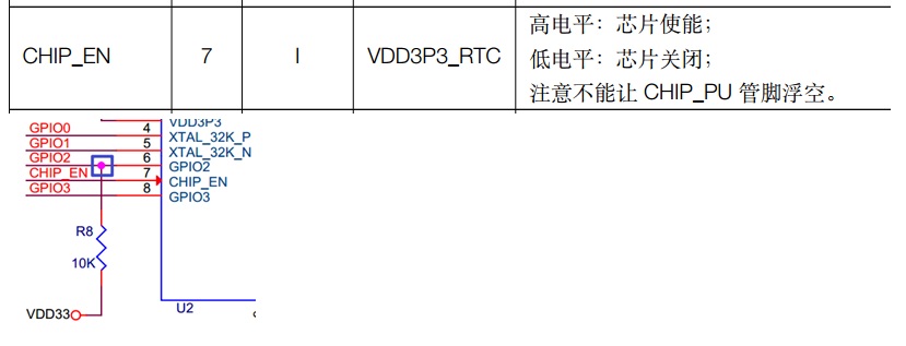

esp32-c3_hardware_design_guidelines_cn 中原理图的疑问点:
plj_357
Posts: 11
Joined: Fri Oct 15, 2021 8:52 am
Postby plj_357 » Tue Oct 19, 2021 6:21 am
根据VDD33接的是GPIO2?作用是什么?
还是说是要接chip_EN接错了?

因为 GPIO2 是 strapping 管脚,SPI boot 和 UART boot 上电都需要为高,所以就直接加了个上拉电阻。

了解了,谢谢回复。
