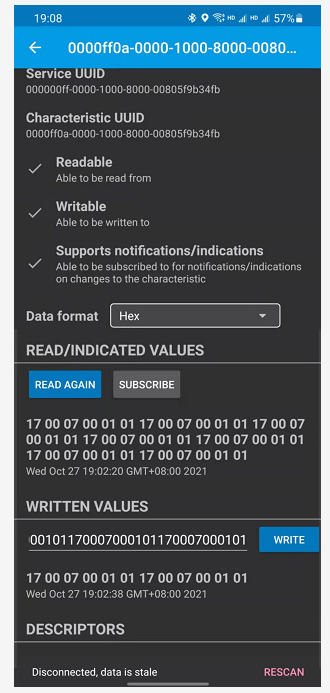

我使用例程修改功能,发现在修改MTU加上app 发送了MTU request (512)后,app 读特征值数据的时候可以一次性读入42个字节数据,但是app 向 ESP32 写入数据的时候不能大于20字节,起初我以为是app的问题,后来用sniffer 抓包发现app 确实写下了42字节,但是ESP32 没有回应,最后重发N次后判断超时,断开连接。
请问有哪位大神知道怎么设置接收数据也能接收大于20字节的办法。

我的代码是基于ADF的wifi_bt_ble中的gatt_ble_module.c 来修改的,添加了一个service 和一些characteristic 。附件是代码和log。还有测试app的截图。现象是:设置MTU以后可以读出42Byte数据,但是向ESP32 写入的时候出现了问题,esp32最终断开连接。我用sniffer查看了发现:app 确实以大于20byte的方式写下数据,但是esp32没有回复,app重发N次以后断开连接。

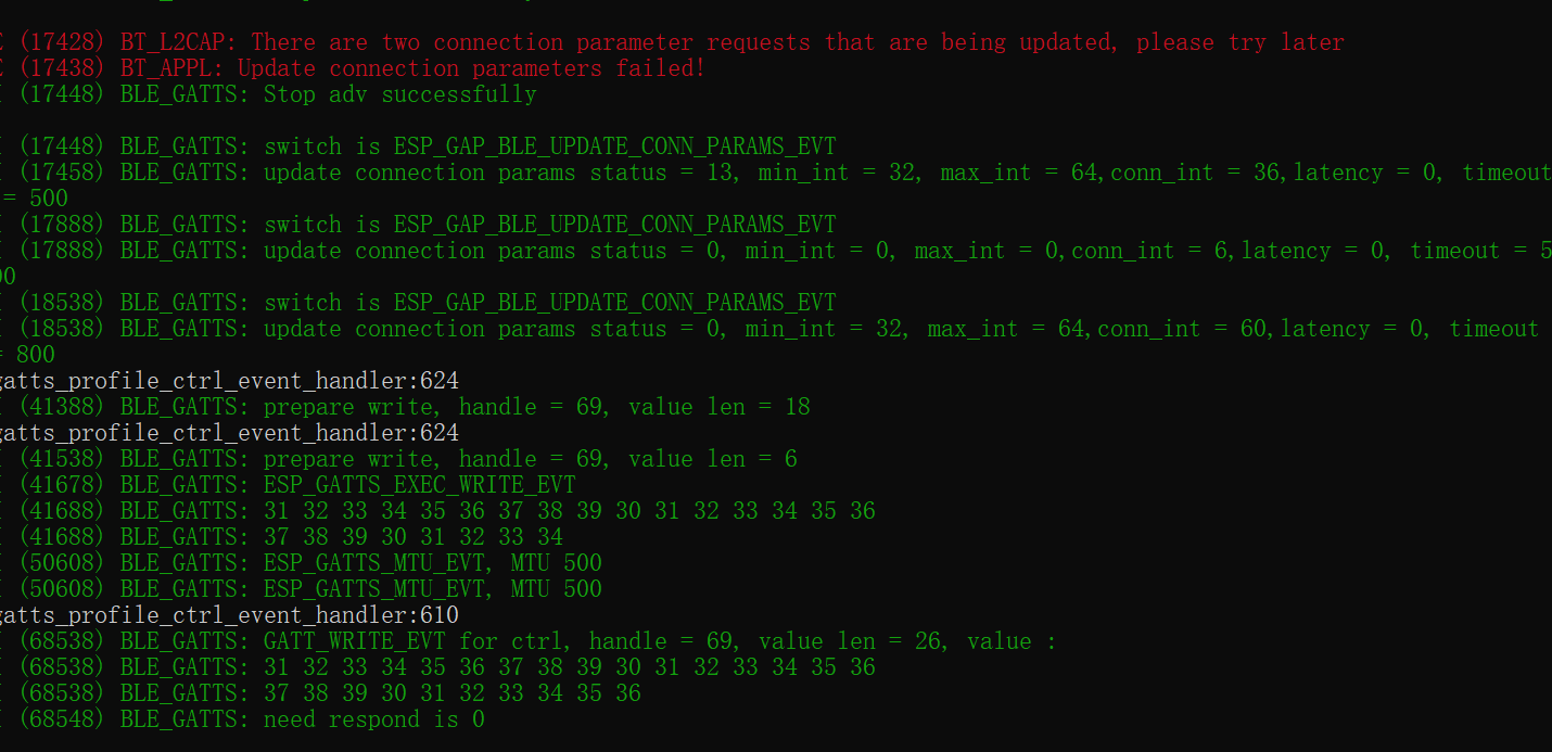

我用您帮我修改的例程编译后烧录测试,发现依然无法接收20Byte以上的数据,我也十分差异,我怀疑是我的编译环境 IDF版本的问题,或者库文件的问题。不知道您是否有什么建议。
测试步骤和现象:
1.使用您的例程直接idf.pyflash monitor
2.使用nrf connect,lightblue 测试,具体步骤和现象如下:
<1>连接 ;成功
<2> app发送大于20 bytes 数据 ;分包发送
<3> app 设置MTU 500 ;成功
<4> app 发送大于 20bytes 小于500 bytes 数据。 ;log 毫无反应 几秒钟后显示断连。
附件是log 图片和sniffer 的结果。
我昨晚上Google 了很多,发现使用esp32 arduino 的有人反馈一样的问题,就是peripheral 无法接收大于20byte数据。后来他把库从 1.0.6--->1.0.4 就解决了这个问题。
我测试了IDF BLE的几个例程,gatt_server bt_ble_coex wifi_bt_ble ,ble_compatibility 除了 ble_compatibility 以外都在设置MTU以后无法接收大于20bytes 数据。

我测试你发的 firmware.zip 中的固件也没有问题呀。我一直使用的安卓手机和 nrf connect, 关于这个 firmware.zip 你可以用其他手机多验证几次吗,这种交换 MTU 500后,每次发送超过20 个字节都会出现这个问题吗,少于 20 个字节都可以吗
从 断连的 log 和你抓包的数据来看,是连接超时,可能与周围环境相关,这个抓包文件 csv 的只能看到包的列表,你是用什么软件打开的,有可以用 wireshark 打开的原文件吗
