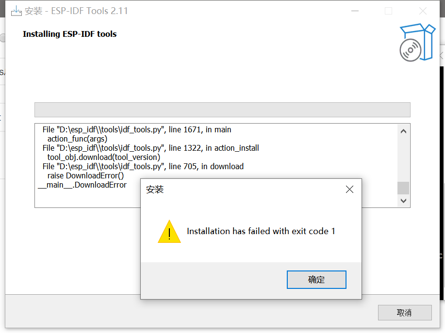

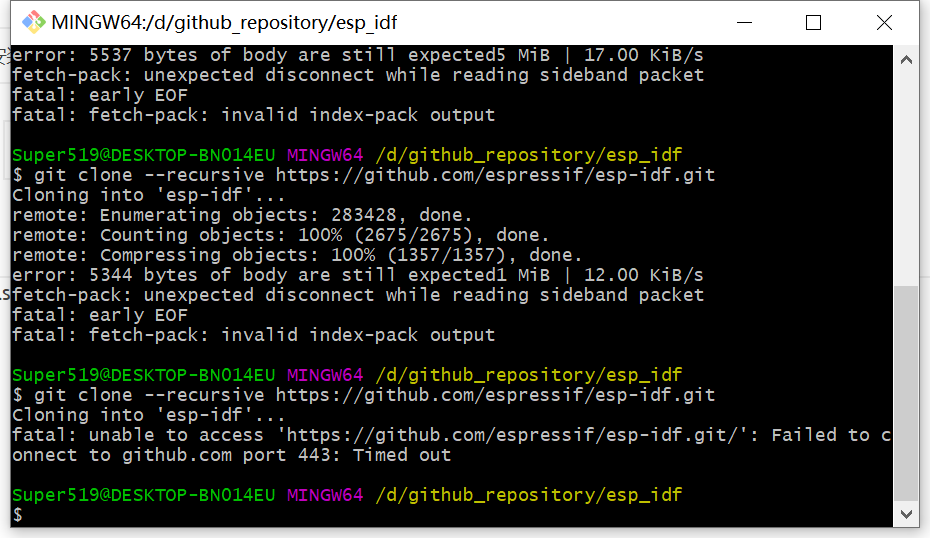

无论是用git还是用图形界面安装idf-tools总是失败,这是什么问题?

提示显示从github上clone文件,网络超时。可以选择搭梯子或者直接下载图形化的离线安装包
